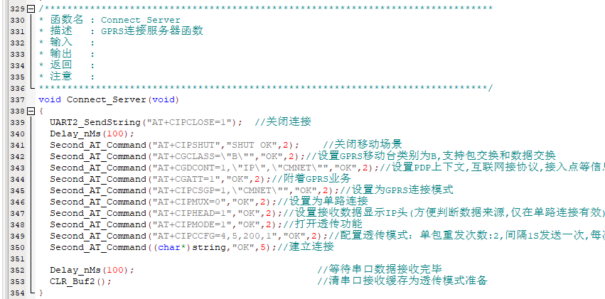

模块注册
20180425141430.png 模块链接服务器

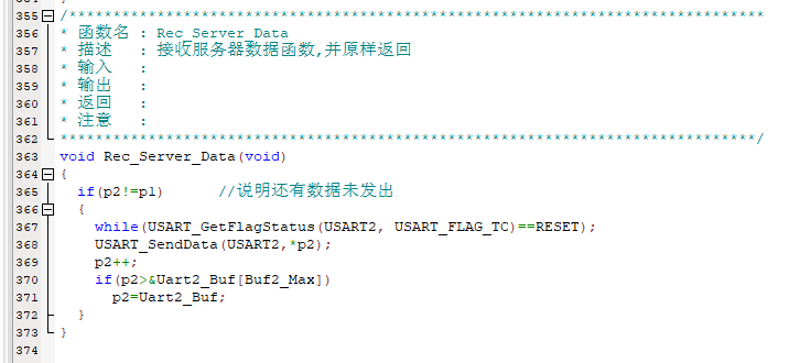

数据转发

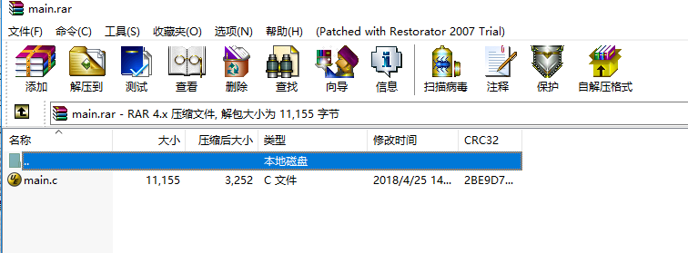

.c
main.rar
3.24 KB, 下载次数: 31, 下载积分: 黑币 -5

楼主能分享下整个工程文件吗?缺少头文件

他缺少的只是  初始化  延时 串口,这些都是基础配件,随便找个工程简单移植一下就好 了!
