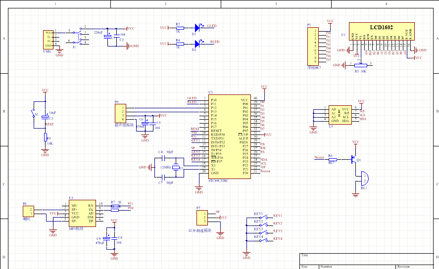

超声波倒车语音报警
#include "STC12C5A.H"
