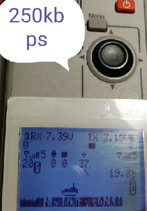

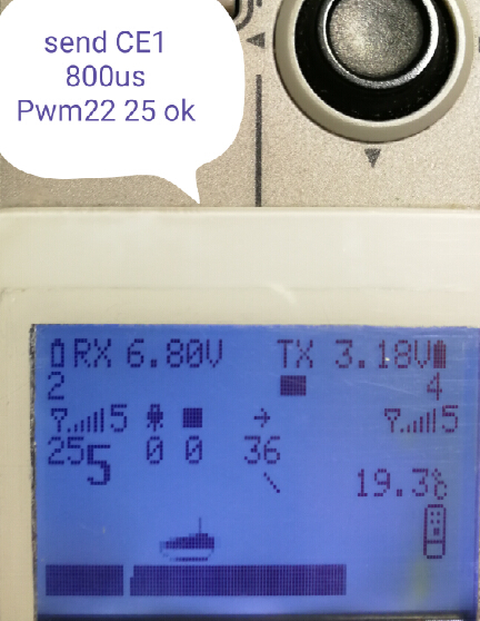

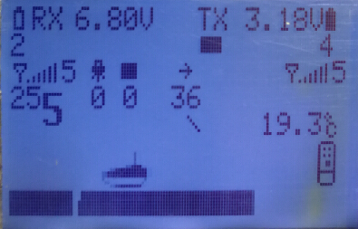

因双18650电池供电,8V电压使用HT7533降压、稳压。调试过程中主电机PWM启动后各种丢包、各种改硬件及程序的调试,已基本解决,但启动主电机后,ADC12测试电压会跳变,好一点的情况是实际电压7.6V,启动主电机后,ADC12换算后的值稳定在6.90或6.80V,一直没能解决,测试后发现,启动主电机后,HT7533的输出电压由原来的3.334V变为3.403V,最高变为3.6V。验证了测试电压变变低的原因,因ADC12的Vref使用AVcc--AVss,当参考电压提高,实测电压值降低,逻辑正确。前天再调试ADC时在HT7533输入端、GND端用手临时加104P电容,瞬间船航灯亮、主电机疯转,快速拔除主电池后,HT7533、F149、nRF24L01P+PA屏蔽罩发烫。再上电后,感觉F149启动一下就停止,手工REST后一直在启动、停止,并反复跳继电器。换F149后故障以旧,后发现是nRF的PA部分烧毁短路,上电后,nRF把电压拉低(约0.7V)。QFP64板上F149AVss与插针孔的覆铜烧断,这也导至F2001的SBW下载失败(修覆铜后F2001正常),看来拆下的F149并没有坏。

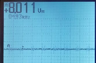

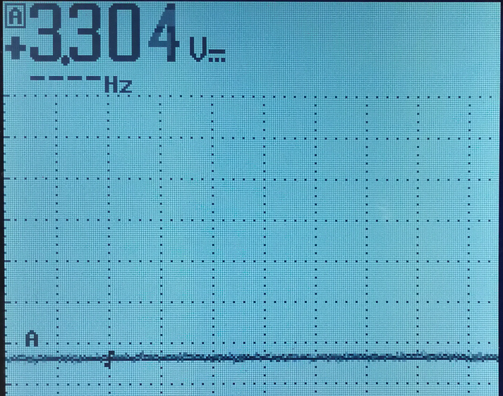

找出来的AMS暂时放置一边,昨晚先换了Microchip 的MCP1703,参数:2.0uA静态功耗、2.7~16V输入电压、可以做参考源。参数很美丽,价格也很美丽,2元。上电测试输出电压3.298V,启动主电机后,电压3.304V,非常牛。但另一个痛苦的问题:启动主电机后,马上停转。用LED测试F149送给F2001的复位脉冲,LED频闪时间正常,亮度逐渐减小,然后F149再正常工作(没有自动复位),nRF不能收发,F149的PWM按原来收到的值正常输出NMOS管,主电机再次动转并不再停止,直到F149看门复位后,nRF正常,PWM值收到遥控手柄的值。主电机从停止到再次转,时间约1S。按Datasheet说明,MCP1703输入端加1uF电容,加1000uF铝电解,nRF电源端加1uF电容,均无效。输入端加1uF电容后感觉情况更差,与HT7533的类似。上示波器,较难观测。主电机干扰信号约0.8V尖峰,频率2~7KHz跳变。并没有发现启动主电机后,输出的3.3V电压跌落。主板现状:8V经PMOS开关送F149板MCP1703,输入端1000uF电容Vcc端悬空,输出端接470uF25V电容。
