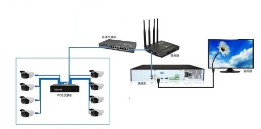

3.6网络摄像头
悦安高清POE网络数字监控摄像头YA-3064实物图如图10所示。本网络摄像机产品特点:
●超强夜视高清型,200万像素清晰度;
●支持双码流;本地录像,远程监看互不影响;
●内置双滤光片切换,支持日夜转换;
●强大的网络自适应功能,根据网络带宽自动调整码流大小和编码帧率;
●先进的H.264压缩算法,方便在窄带上实现高清的图像传输;
●安装简单,使用方便,只需一根网线和一个软件就可以搞定一切;
●多样化的网络服务功能支持手机、电脑同时监控;
●采用高性能的阵列红外灯,配合超强夜视,红外夜视可达50米。
图10摄像头连接方式
