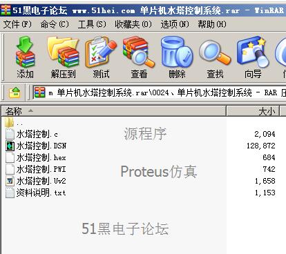

所有资料51hei提供下载:
单片机水塔控制系统.rar (24.65 KB, 下载次数: 18)
