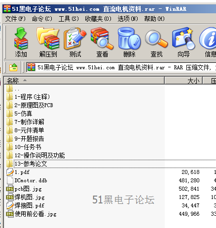

全部资料51hei下载地址(完整论文+源码+pcb原理图等):
http://www.51hei.com/bbs/dpj-115513-1.html

下载不了了
