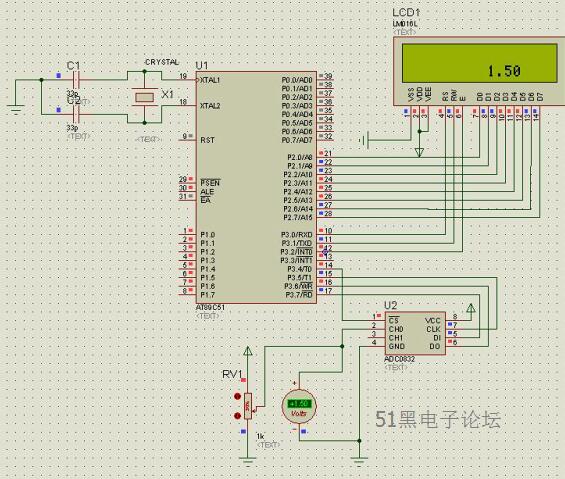

ADC0832八位AD转换,1602液晶显示源码
adc0832八位AD转换,1602液晶显示
  1. #include <reg52.h>

  95. }
  96. /************************************************************/
  97. /**********ADC0832接口程序************************************/
  98. sbit ADC_CS =P3^4;
  99. sbit ADC_CLK=P3^5;
  100. sbit ADC_DO =P3^6;
  101. sbit ADC_DI =P3^7;
  102. /*******************************************************************/
  103. void Delay(unsigned char j)
  104. {
  105. unsigned char i;
  106. for(i=0;i<j;i++); //延时,脉冲一位持续的时间
  107. }
  108. unsigned char ADC0832(void) //把模拟电压值转换成8位二进制数并返回
  109. {
  110. unsigned char i,data_c;
  111. data_c=0;
  112. ADC_CS=0;
  113. ADC_DO=0;//片选,DO为高阻态
  114. for(i=0;i<10;i++)
  115.     {;}
  116. ADC_CLK=0;
  117. Delay(2);
  118. ADC_DI=1;
  119. ADC_CLK=1;
  120. Delay(2); //第一个脉冲,起始位
  121. ADC_CLK=0;
  122. Delay(2);
  123. ADC_DI=1;
  124. ADC_CLK=1;
  125. Delay(2); //第二个脉冲,DI=1表示双通道单极性输入
  126. ADC_CLK=0;
  127. Delay(2);
  128. ADC_DI=1;
  129. ADC_CLK=1;
  130. Delay(2); //第三个脉冲,DI=1表示选择通道1(CH2)
  131. ADC_DI=0;
  132. ADC_DO=1;//DI转为高阻态,DO脱离高阻态为输出数据作准备
  133. ADC_CLK=1;
  134. Delay(2);
  135. ADC_CLK=0;
  136. Delay(2);//经实验,这里加一个脉冲AD便能正确读出数据,
  137.            //不加的话读出的数据少一位(最低位d0读不出)
  138. for (i=0; i<8; i++)
  139.     {
  140.      ADC_CLK=1;
  141.         Delay(2);
  142. ADC_CLK=0;
  143. Delay(2);
  144.      data_c=(data_c<<1)|ADC_DO;//在每个脉冲的下降沿DO输出一位数据,最终ch为8位二进制数
  145.    }
  146.    ADC_CS=1;//取消片选,一个转换周期结束
  147. return(data_c);//把转换结果返回
  148. }
  149. void main(void)
  150. {
  151. unsigned int data_temp=0;
  152. while(1)
  153. { data_temp=ADC0832();
  154.    init();
  155. xs_int(196*data_temp,1);
  156.    }
  157. }
