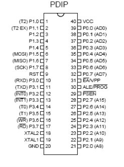

AT89S52是一种低功耗、高性能CMOS8位微控制器,具有8K 在系统可编程Flash 存储器。使用Atmel 公司高密度非易失性存储器技术制造,与工业80C51 产品指令和引脚完全兼容。片上Flash允许程序存储器在系统可编程,亦适于常规编程器。在单芯片上,拥有灵巧的8位CPU 和在系统可编程Flash,使得AT89S52为众多嵌入式控制应用系统提供高灵活、有效的解决方案。
AT89S52具有以下标准功能: 8k字节Flash,256字节RAM,32 位I/O 口线,看门狗定时器,2个数据指针,三个16 位定时器/计数器,一个6向量2级中断结构,全双工串行口,片内晶振及时钟电路。另外,AT89S52 可降至0Hz 静态逻辑操作,支持2种软件可选择节电模式。空闲模式下,CPU停止工作,允许RAM、定时器/计数器、串口、中断继续工作。掉电保护方式下,RAM内容被保存,振荡器被冻结,单片机一切工作停止,直到下一个中断或硬件复位为止。AT89S52的引脚结构如图2-4所示。
   图2-4  AT89S52的引脚结构

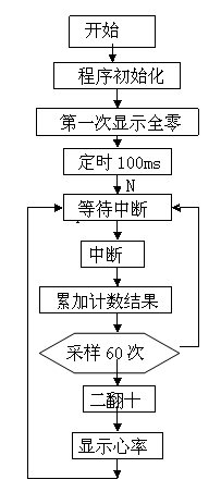

4.2主程序流程图
程序流程图如图4-1所示。程序初始化是单片机程序必需的,它的主要任务是确定中断入口地址和程序入口。然后显示全零,目的是为了区分是否有信号送入,当没有信号送入时,显示全零,则说明心率计没有正常工作,反之,则正常工作。
设计中比较重要的一部分是定时l00ms,它主要是为采样6s建立基础。系统运用定时器T1定时来实现100ms的定时,中断等待占用程序执行的绝大部分时间,是一个死循环语句,只有当中断满足条件时,才执行中断服务子程序,进行累加计数的结果,累加之后,判断采样的次数,如果采样未满60次,说明不到6 s,返回继续采样、等待中断,直到采样60次为止,之后把6s内采样得到的次数由二进制数转化为十进制数,送到液晶进行显示。
图 4-1 程序流程图                           图 4-2 中断程序流程图
