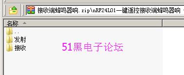

所有资料51hei提供下载:
nRF24L01一键遥控接收端蜂鸣器响.zip (51.74 KB, 下载次数: 53)
