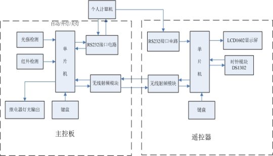

2 方案设计
图2-1 系统总体设计方案
系统总体设计方案
如图2-1所示,单片机选用STC89C52,通过光强检测模块检测出外界光强,是否合适开灯,由红外检测模块检测是否有人进入房间,通过主控板的单片机进行控制。在主控板上有状态转换按键,通过按键控制各个房间的状态,是强制开/强制关/自动状态。主控板通过无线射频模块与遥控器通讯,给遥控器传送各个房间的状态信息,并且接收遥控器发来的控制信号。在遥控器上,把接收来的状态信号,将其通过LCD1602显示屏显示出来。用户在不去该房间的情况下监控房间灯光的状态,并且通过遥控器上的键盘进行控制。时钟模块将当前时间发送给单片机,单片机再通过程序控制,将时间显示在显示屏上。
2.1 系统硬件设计

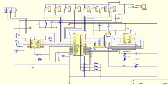

2.2.1 主控板电路设计
电路设计我用的是protel99绘制。由于光强检测和红外检测需要较大的空间,我将单片机P1口都接出来了外部接口,将其制作成方便安装的分离模块式。P0口主要功能是与nRF2401A无线射频模块相连。P2口我将其分成三部分P2.0,P2.1,P2.2三个管脚我用它们作为继电器输出接口;P2.3,P2.4,P0.7作为各个房间的自动状态指示灯;P2.5,P2.6,P2.7采集主控板上按键信号,用于转换各个房间的控制状态。TXD和RXD两个管脚分别接MAX232芯片的R1_OUT和T1_IN位,作为单片机与PC通讯的接口。电路原理图如图2-2所示。
图2-2  主控板总原理图

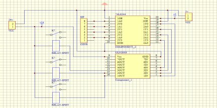

2.2.4继电器输出模块
该系统采用的继电器为24V继电器,需要使用ULN2003将单片机输出的5V电压信号放大到24V驱动继电器工作。由于STC89C52单片机一般用并口进行编程,理论上可以直接用单片机的几根I/O口接并口线,但如果电路板没做好,可能会连带把计算机并口烧坏,所以要加个74HC244芯片隔离一下。(如图2-7所示)
ULN2003是高耐压、大电流复合晶体管阵列,由七个硅NPN 复合晶体管组成(图2-6)。ULN2003 工作电压高,工作电流大,灌电流可达500mA,并且能够在关态时承受50V 的电压,输出还可以在高负载电流并行运行,多用于单片机、智能仪表、PLC、数字量输出卡等控制电路中。可直接驱动继电器等负载。由于ULN2003是一个非门电路,继电器线圈另一端接在+24V电源上,当+5V的控制信号传送到ULN2003中,                                                        图2-6 ULN2003                                         ULN2003会输出一个低电平,让线圈吸合。
74HC244是一个三态缓冲器,作为单片机输出缓冲作用。可以将单片机输出信号长时间保持。
图2-7 继电器输出模块电路图

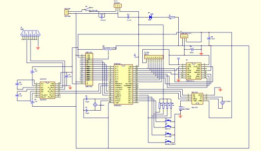

2.3.1 遥控器的设计
在遥控器的设计中,P0口外接一个排阻,排阻公共端接的是AMS1084-3.3V输出的+3.3V电源,主要控制nRF2401A无线射频模块,负责与主控板进行无线通讯;P1口连接的是LCD1602显示屏的8位数据位DB0-DB7,P3.4接LCD的E端(使能端),P3.5接LCD1602的R/W管脚,负责控制LCD1602的读写控制,P3.6接LCD1602的RS管脚,负责对寄存器的选择。同时,LCD1602的VSS位接地,VDD接LM7805提供的+5V电源。并且VEE外接一个电位器,控制背光亮度。单片机的P2.1-P2.4分别接了四个低电平触发的按键,作为UP上翻,DOWN下翻,SWITCH切换,BACKLIGHT背光。P2.5-P2.7三位分别接入时钟芯片DS1302的SLCK,I/O,CE,作为读写时间的控制位和数据通道。同时单片机的TXD,RXD与MAX232相连,通过RS232串口与计算机通讯。总电路原理图如图2-12所示。

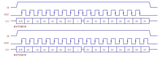

2.3.3 时钟芯片DS1302
DS1302 是美国DALLAS公司推出地一种高性能、低功耗、带RAM的实时时钟电路,它能对年、月、日、周、时、分、秒进行计时,具有闰年补偿功能。工作电压为2.5V~5.5V,外接32.768MHz的晶振。采用三线接口与单片机进行同步通信,并可采用突发方式,一次传送多个字节的时钟信号或RAM数据。DS1302内部有一个31×8的RAM寄存器,用于临时性存放数据。DS1302是DS1202的升级产品,与DS1202兼容,但增加了主电源/后备电源双电源引脚,同时提供了对后备电源进行涓细电流充电的能力。
DS1302功能引脚如表2-4所示:

在该系统中,VCC2用LM7805提供的+5V电压供电,VCC1备用电源使用的是纽扣电池CR2016,提供的电压是+3V。I/O管脚接单片机的P2.6脚,作为单片机对DS1302进行读写操作的数据通道,SCLK接入单片机P2.5口,作为单片机与DS1302的通讯时钟输入端,CE接入单片机P2.7口主要对DS1302发送片选信号。

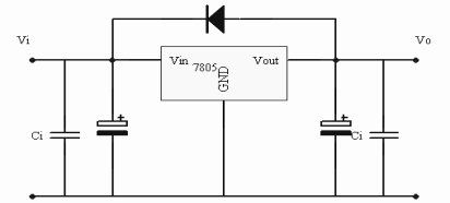

单片机电源电路的设计以三端集成稳压器LM7805为核心,它属于串联稳压电路,其工作原理与分立元件的串联稳压电源相同。图2-13是三端稳压集成电路LM7805的典型应用电路,三端集成稳压器设置的启动电路,在稳压电源启动后处于正常状态时,启动电路与稳压电源内部其他电路脱离联系,这样输入电压变化不直接影响基准电路和恒流源电路,保持输出电压的稳定。电路中Ci的作用是消除输入连线较长时其电感效应引起的自激振荡,减小纹波电压,取值范围在0.1μF~1μF之间,本文Ci选用0.33μF;在输出端接电容Co是用于消除电路高频噪声,改善负载的瞬态响应,一般取0.1μF左右,本文Co即选用0.1μF。一般电容的耐压应高于电源的输入电压和输出电压。另外,为避免输入端断开时Co从稳压器输出端向稳压器放电,造成稳压器的损坏,在稳压器的输入端和输出端之间跨接一个二极管,对LM7805起保护作用。
LM7805输入电压为8V到36V,最大工作电流1.5A,具有输入电压范围宽,工作电流大,输出精度高且工作及其稳定,外围电路简单等特点,太阳能电池电压即使有较大的波动,也能稳定的输出5V电压,从而是单片机等控制电路正常工作,且成本低。

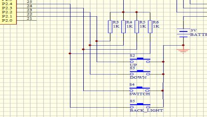

2.3.5 按键指示电路及实现
在单片机应用系统中,按键主要有两种形式:1、独立按键;2、矩阵编码键盘。独立按键的每个按键都单独接到单片机的一个I/O口上,独立按键则通过判断按键端口的电位即可识别按键操作;而矩阵键盘通过行列交叉按键编码进行识别。
通常所用的按键为轻触机械开关,正常情况下按键的接点是断开的,当我们按压按钮时,由于机械触点的弹性作用,一个按键开关在闭合时不会马上稳定地接通,在断开时也不会一下子断开。因而机械触点在闭合及断开的瞬间均伴随有一连串的抖动,抖动时间的长短由按键的机械特性及操作人员按键动作决定,一般为5ms~20ms;按键稳定闭合时间的长短是由操作人员的按键按压时间长短决定的,一般为零点几秒至数秒不等。
在本设计中由于按键不是太多,故采用独立按键法,这样可以减小编程的难度,图2-15为本设计的按键接线图。
图2-15 按键接线图

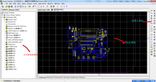

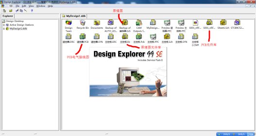

2.4.1 开发环境protel99SE
开发硬件设计主要使用的是protel 99软件如图15所示,protel是Altium公司在80年代末推出的EDA软件,在电子行业的CAD软件中,它当之无愧地排在众多EDA软件的前面,是电子设计者的首选软件,它较早就在国内开始使用,在国内的普及率也最高,有些高校的电子专业还专门开设了课程来学习它,几乎所有的电子公司都要用到它,许多大公司在招聘电子设计人才时在其条件栏上常会写着要求会使用protel。
Protel99 SE共分5个模块,分别是原理图设计、PCB设计(包含信号完整性分析)、自动布线器、原理图混合信号仿真、PLD设计。
图2-16 protel工作空间界面
首先进入protel新建一个工程,在菜单栏中的file→new,然后选择路径和设定工程名称,单机OK,这样就成功的新建了一个工程。在右边会出现工作空间,单机右键→new→选择Schematic Document,这样就新建了一个电气原理图(如图2-16),修改原理图名称,然后进入原理图,绘制需要的电气图。
在原理图绘制完毕后,对每个元件选择相应的封装,接着在菜单栏里的design菜单中选择Update to PCB,protel会自动在工作空间中生成与原理图同名的PCB图,并且在PCB中标记有飞线,这样会方便布线,分布号元器件位置,设置好线宽,焊盘等设置,即可开始绘图。如图2-17所示。
图2-17 PCB图形绘制

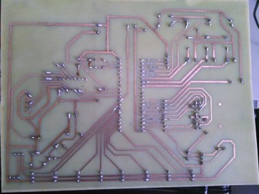

2.4.2 电路板的制作
绘制完毕PCB图后,将其打印在转印纸上,将其覆盖在擦洗打磨干净的覆铜板上,平整的固定住,与其一起在快速制版机中加热。注意,温度过高可能会使覆铜板铜皮翘起,温度太低会使碳粉吸附不牢固。转印好铜板后,将转印好的铜板放入氯化铁溶液中浸泡腐蚀,将没有覆盖碳粉的部分腐蚀掉,待腐蚀完毕后,用细砂纸将电路上的碳粉打磨掉露出同色的铜皮即可。使用0.5mm的钻头在焊盘上打孔,并且对照着PCB图焊接好对应的元器件,经过万用表测试无断线无短路即可上电使用。成果如图2-18所示。
图2-18 焊接完毕的电路板

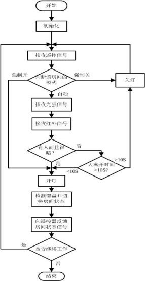

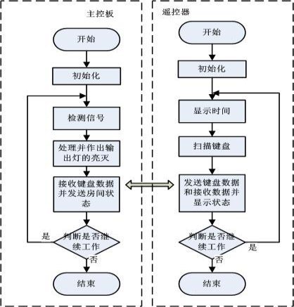

本设计整体工作主要由单片机程序控制实现,其工作过程为:电路启动初始化,电路功能选择,通讯握手,读取信号,显示信号,输出选择并确定输出,单片机采集外部光强和红外信号等,程序整体框架如图3-1所示。
图3-1 程序整体框架图
3.2主控板程序设计
本设计流程框图如图3-2所示。首先上电,对各个模块进行初始化,然后检测各个房间的灯光状态(自动状态,强制开,强制关),将状态写给NRF2401A射频芯片的缓存区,并将其发射给遥控器。再进行对各个状态的处理,强制开状态则将该房间对应的管脚置1;反之,强制关则将对应房间的管脚清零。继电器输出模块会通过管脚电平变化改变继电器线圈电流,控制线圈吸合或者断开,从而控制房间灯光的开关。如果是自动状态,则通过光强传感器、红外传感器判断房间是否应该开灯。当外部亮度足够亮,则不需要开灯;若外部亮度较暗,则通过红外传感器检测是否有37℃的红外频率出现,当有人被红外传感器检测到,红外传感器信号位跳变为高电平,单片机相应管脚接收到该信号会进行处理,控制对应房间的管脚变为高电平。
图3-2 主控板程序流程图

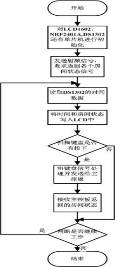

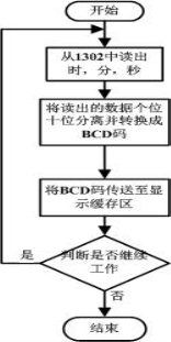

3.3.1 遥控器程序设计
遥控器主要包含的模块有LCD1602显示器,DS1302时钟芯片,NRF2401A射频模块,还有按键部分。主要设计思路如下,首先上电对各个模块初始化,读取DS1302中的时间数据,同时让LCD液晶显示屏显示时间与房间,接着通过NRF2401A向主控板发送信号,要求返回各个房间的状态,并将其写入LCE液晶显示屏上。然后扫描键盘,判断是否有房间状态需要改变,若有键盘按下,则将按键信号通过NRF2401A射频发送到主控板中,主控板接收到信号后改变房间状体,同时返回当前房间状态,让遥控板上的LCD作出相应的显示。其流程框图如图3-4所示。
图3-4 遥控器工作流程图

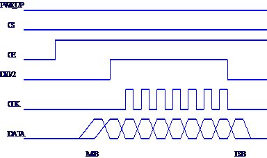

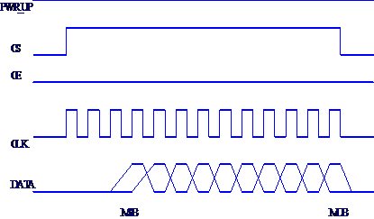

向nRF2401A写控制字操作时序图3-6所示。
图3-6 向nRF2401A写命令字时序图
PWR-UP为高,, CE为低时,置位CS,芯片处于命令字写入状态,通过通道1向芯片的控制字缓冲区写入命令字,按照由高位到低位的顺序,命令字全部写入后,将CS置底,nRF2401A芯片将会根据命令字配置相应的内部模块。在第一次配置操作结束后,只有最后两个字节的命令字可以被更改,前16个字节的修改无效,如果需要修改前16个字节的命令字(如果通道接收地址,接收数据长度等),则需要掉电(PWR-UP置低)后重新上电(PWR-UP置高),才能对芯片进行彻底初始化操作。

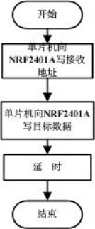

2)数据发送程序
nRF2401A采用ShockBurstTM(突发模式)方式发送数据。单片机向nRF2401A发送数据流程图3-4所示。
图3-7 单片机向nRF2401A发送数据流程

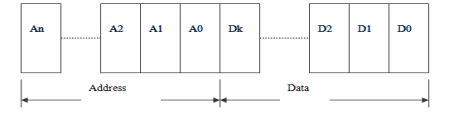

图3-9 单片机向nRF2401A发送数据格式
An~A0为接收机地址,不超过40位,通过更换地址,可以向多个nRF2401A模块发送数据;Dk~D0为待发送的数据。以上数据由单片机发送到nRF2401A之后,nRF2401A将会进行打包并发射,打包后的数据格式如图3-10所示。
前缓冲
地址
有效数据
循环冗余校验
图3-10 nRF2401A对外发送数据的打包格式
其中,前缓冲是硬件自动添加,地址由用户设定。为32-40位;循环冗余校验由内置CRC纠检错硬件电路自动添加。可设为O、8或6位。所有的数据总共长度为256位。

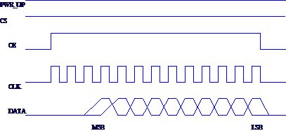

单片机从nRF20401A读取数据的时序如图3-12所示。
图3-12 单片机从nRF2401A读取数据时序图

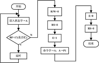

(2)写命令操作
由表3-4可知当RS=0,R/W=0时,才可以通过单片机或用户指令把数据即命令,写到LCD模块,此时就对LCD进行调制。可采用查询方式:先读入状态字,再判断忙标志,最后写命令字。

2)写命令字流程(如图3-14所示)
图3-14 LCD1602写命令字流程图

4)LCD初始化
从通电开始通过延时,先经过判忙后再进行功能设置,过一段时间后可以设制显示状态(如设置行、位或阵列)再经过延时后清屏后再可以设置输入方式,具体如图3-15所示。
图3-15 LCD初始化流程

  2)DS1302的数据输入输出
在控制指令字输入后的下一个SCLK时钟的上升沿时数据被写入DS1302,数据输入从低位即位0开始。同样,在紧跟8位的控制指令字后的下一个SCLK脉冲的下降沿读出DS1302的数据,读出数据时从低位0位至高位7,数据读写时序如图3-16所示:
图3-16 数据读写时序

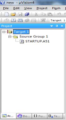

首先在需要使用keil建立一个新的工程,在菜单栏里的PROJECT→NEW uVision Project,为其命名点击OK即完成创建工程。在弹出窗口中选择使用的芯片类型,该系统使用的是52系列,由于KeiluVision4中没有STC单片机,所以使用AT89C52代替。建立完成后,左边的工作栏会如图3-18所示。
图3-18 keil工作空间                                                                                       图3-19 添加C文件
接着新建一个文本文件,将其保存在该工程目录下,后缀名为.C。在其中输入编写的C程序源代码。在左边的工作空间中的群组图标上单击鼠标右键,选择“Add files to group …”找到先前编写的C程序如图3-19所示,将其添加入工程。之后对工程编译,链接,生成HEX文件。

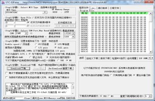

使用STC通用下载器STC_ISP如图3-20,首先将主板或者开发板的RS232接口链接PC,关闭主板电源,在STC下载器中,选择单片机型号为STC89C52,单击打开程序文件按钮,选择编译连接生成的HEX文件。下一步选择COM口,选择主板链接的COM端口,设置好波特率,单击下载按钮,等到提示框显示“请给MCU上电”时打开主板电源,为单片机供电,如果通讯成功,则会显示正在下载,下载成功等字样。
图3-20 STC_ISP下载器界面

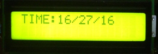

下一步则是调试射频通讯,在调试好主控板的条件下,将射频通讯的程序加载进主程序,尝试用遥控板上的按钮遥控控制主控板的各个房间的状态。经修改上电,最终成功通讯。然后调试LCD1602液晶屏,先将LCD1602的子程序加载,尝试写一些固定的字符,成功显示之后,即可调试DS1302,将DS1302的时间写入显示缓存,让LCD将时间显示出来。如图4-2所示。
图4-2 LCD与DS1302调试
