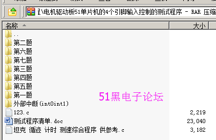

51单片机的4个引脚输入控制的电机驱动板测试源程序
,需要的参考一下
所有资料51hei提供下载:
L298N(NEW).rar (5.11 MB, 下载次数: 12)
