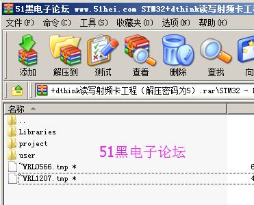

STM32操作D-THINK射频模块对射频卡进行数据采集、读写的源码与资料
1.利用STM32F103VET6的UART1对D-THINK进行通信操作;
2.stm32的uart2进行读写数据显示,方便调试模块;
3.D-think支持ISO15693的射频卡协议;
4.D-think支持IIC/USB/UART通信;
5.VCC接5V;
6.MCU的RX/TX与模块的TX/RX对接;
7.D-think模块比较耗电,不用时可发指令关掉天线。
