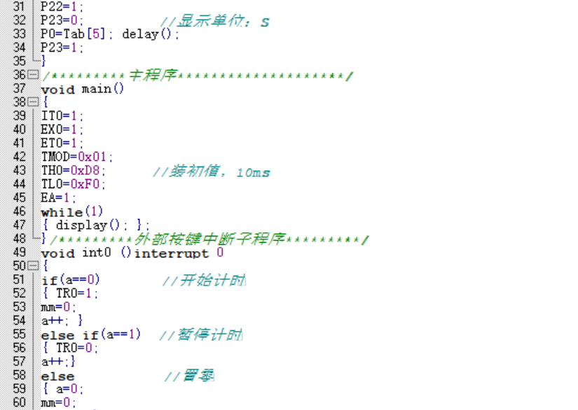

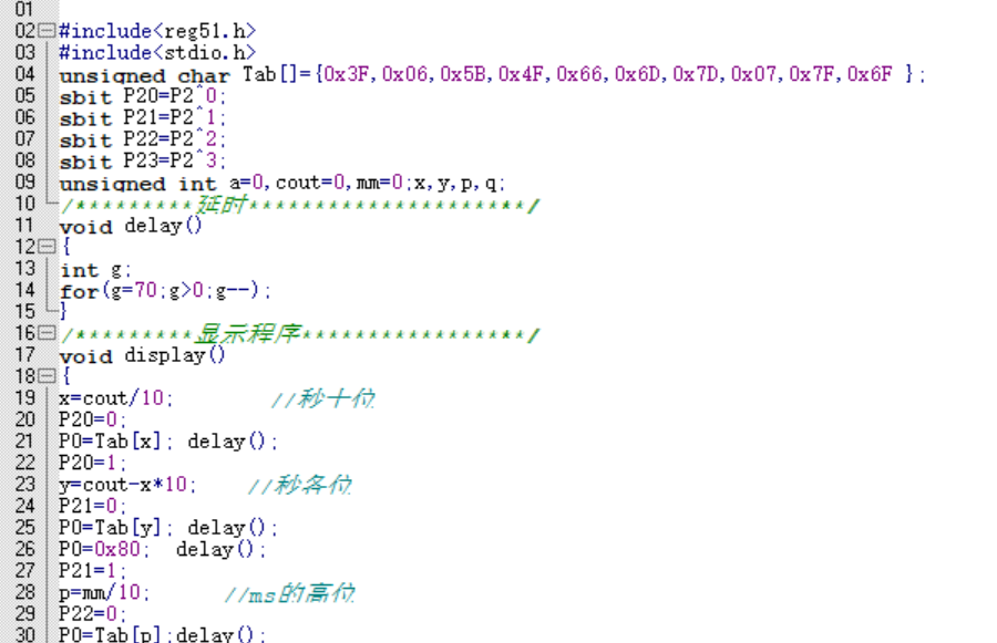

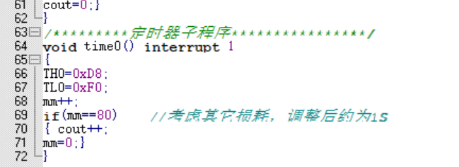

为什么数码管不会亮,程序如下
ID:303539 发表于 2018-5-2 20:08 | 只看该作者
应为你的变量cout的问题,你仔细看看你的定时器子程序和外部按键中断子程序。还有你按键中断是如何实现的,我没有看到你设置的按键.我只是个人感觉,应为我也是个新手,有说错的地方请多多海涵。
ID:321264 发表于 2018-5-3 15:23 | 只看该作者
仔细检查那个定时器中断有没有错,我之前也有过这种情况,最后查出来是定时器中断函数的错,个人感觉,说错了求轻喷
ID:314246 发表于 2018-5-3 15:33 | 只看该作者
我做过类似的显示程序,很简单的程序,仿真时数码管也是不显示,后来在位端加了三极管后仿真就正常了。
