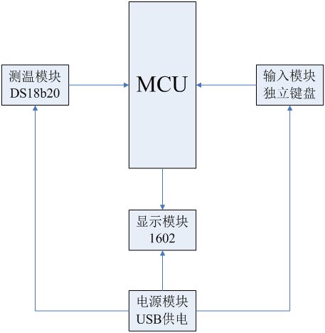

功能概述:
实现温度测量和显示;实现上下限设置功能;设计超限报警方案
硬件设计:
温度监测仪表的硬件设计框架如下

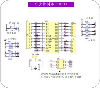

MCU: 采用传统的51单片机开发板,此开发板功能强大,主要介绍如下

21.STC89 系列增强型C51 单片机(可以工作在6T 模式下,又快又稳。)

23.ISP 功能电脑直接烧录程序,无需另外购买烧录器和仿真器。(省钱又方便试验)

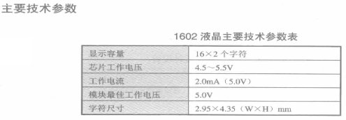

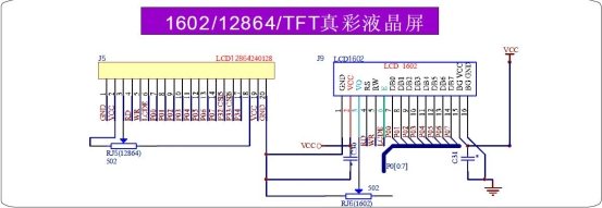

显示模块:采用1602液晶显示屏
液晶(Liquid Crystal)是一种高分子材料,因为其特殊的物理、化学、光学特性,20世纪中叶开始广泛应用在轻薄型显示器上。
液晶显示器(Liquid Crystal Display, LCD)的主要原理是以电流刺激液晶分子产生点、线、面并配合背部灯管构成画面。为叙述简便,通常把各种液晶显示器都直接叫做液晶。
各种型号的液晶通常是按照显示字符的行数或液晶点阵的行、列数来命名的。比如:1602的意思是每行显示16个字符,一共可以显示两行;类似的命名还有0801, 0802, 1601等,这类液晶通常都是字符型液晶,即只能显示ASCII码字符,如数字、大小写字母、各种符号等。12232液晶属于图形型液晶,她的意思是液晶由122列、32行组成,即共有122 X 32个点来显示各种图形,我们可以通过程序控制这122 X 32个点中的任一个点显示或不显示。类似的命名还有12864, 19264, 192128, 320240等,根据客户需要,厂家可以设计出任意数组合的点阵液晶。

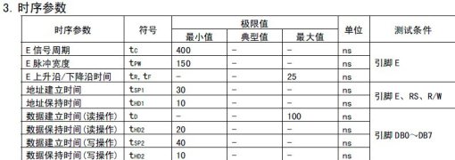

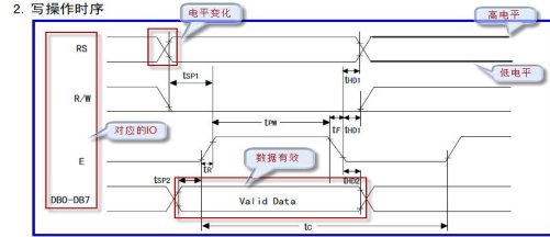

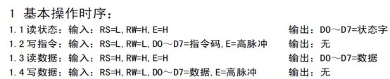

现在来看LCD1602 的操作时序:
在此,我们不需要读出它的数据的状态或者数据本身。所以只需要看两个写时序:
① 当我们要写指令字,设置LCD1602 的工作方式时:需要把RS置为低电平,RW置为低电平,然后将数据送到数据口D0~D7,最后E引脚一个高脉冲将数据写入。
② 当我们要写入数据字,在1602 上实现显示时:需要把RS置为高电平,RW置为低电平,然后将数据送到数据口D0~D7,最后E 引脚一个高脉冲将数据写入。发现了么,写指令和写数据,差别仅仅在于RS的电平不一样而已。一下是LCD1602的时序图:
下面是时序参数表:

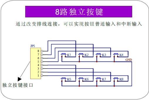

输入模块:采用独立键盘输入
图为一个典型的接触式按键
按键常常遇到的问题—抖动问题。
按键未按下之前,图四按键左端的导线因为连在VCC 上而显示高电平,右端显示低电平,按键按下后,按键闭合,整个导线都显示低电平,然后按键松开,又回到按键按下之前的点评状态。如果只考察按键左端的电平变化,应该是上图中所显示的一个负脉冲波形。但是,实际上,正确的波形应该是下图。相比于上图,在高低电平直接有一段锯齿一样的波形,这就是所谓的按键抖动。
按键抖动的原因是,接触式按键是靠机械的接触来实现开关作用的。这种接触方式就注定了它要经历一个“接触不稳定——正在稳定中——彻底稳定”的一种过程。就好比你用手抓紧一颗石头,即使你一开始就很用力的握紧,也不可能马上就达到最紧的状态,也要经历一个从握住到最紧握的过程。那么在这个过程里,接触式按键就处于一种徘徊在“闭合”与“断开”两者之间的状态。体现在电路中,就是在一小段时间内有非常多的“按下——抬起”动作。而这段抖动的时间,大概是10~20 毫秒,依不同的环境条件而定。
解决这个问题常见的方法有软件去抖动和硬件去抖动。
独立按键一共8个,分别连接在单片机的P3.0。去抖动的方式,我们采用软件延时的方法。过程如下:
  • 先设置IO口为高电平(一般上电默认就为高)
  • 读取IO口电平确认是否有按键按下
  • 如有IO电平为低电平后,延时几个ms
  • 再读取该IO电平,如果任然为低电平,说明对应按键按下
  • 执行相应按键的程序

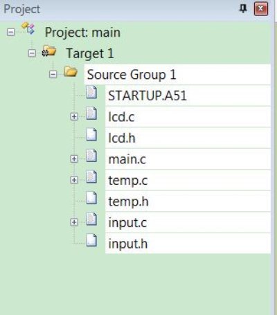

软件设计:
  由于温度监测仪表的代码重复率高,所以我采用了多个功能模块分别编写.c和对应.h文件,对应文件具体代码将在附录中体现

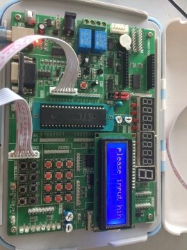

软件功能描述:

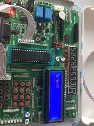

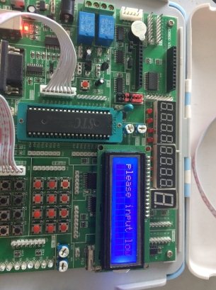

   开机键界面如图,显示“please input low”等输入下限值。下限值和上限值各设置4各档位。分别是10摄氏度,20摄氏度,30摄氏度,40摄氏度。
当下限值输入完成后,接着会显示“please input hih”。表示等待输入上限值
当上限值输入完成后,会显示当前的温度值
若两次输入的值相同,会显示“wrong”
另外,设计上也有容错的设计,即使输入的下限值比上限值大,也会按照小值为下限值大值为上限值的区间进行温度判断和报警。
