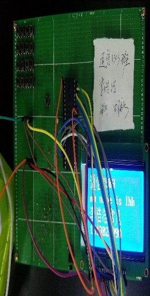

论文:单片机测试DS18B20温度并通过两个按键设置温度上下限 LCD12864显示
所有资料51hei提供下载:
ff.rar (7.29 MB, 下载次数: 95)
内容摘要
摘要本系统利用单片机AT89C52采用程序设计方法来测试温度,还可以通过两个按键设置温度报警上限,当测试温度超过设定的温度上限时,蜂鸣器器就会报警且绿灯关闭,红灯点亮;当温度低于上限时蜂鸣器关闭且红灯关闭,绿灯点亮。并通过液晶屏LCD12864显示其测试温度以及设置的上限温度。
1系统设计2
1.1设计任务              2
1.2基本功能              2
1.3扩展功能              2
2系统方案论证2

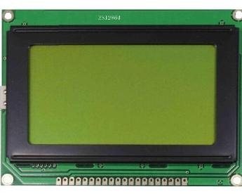

2.2显示模块
方案:采用LCD12864显示。LCD12864屏幕显示细腻直观,且可以显示中文,但是相对昂贵。

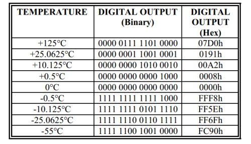

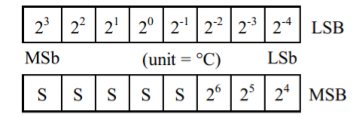

3 DS18B20的理论分析与计算
DS18B20 通过编程,可以实现最高 12 位的温度存储值,在寄存器中,以补码的格式存储,如图1所示。
图1 DS18B20 温度数据格式
寄存器一共 2 个字节,LSB 是低字节,MSB 是高字节,其中 MSb 是字节的高位,LSb 是字节的低位。大家可以看出来,二进制数字,每一位代表的温度的含义,都表示出来了。其中 S表示的是符号位,低 11 位都是 2 的幂,用来表示最终的温度。DS18B20 的温度测量范围是从-55 度到+125 度,而温度数据的表现形式,有正负温度,寄存器中每个数字如同卡尺的刻度一样分布,如图 2所示。
图2 DS18B20 温度值
二进制数字最低位变化 1,代表温度变化 0.0625 度的映射关系。当 0 度的时候,那就是0x0000,当温度 125 度的时候,对应十六进制是 0x07D0,当温度是零下 55 度的时候,对应的数字是 0xFC90。反过来说,当数字是 0x0001 的时候,那温度就是 0.0625 度了。

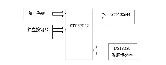

4电路与程序设计4.1系统总体框图
系统总体框图如图3所示
图3 系统总体框图
4.2总体电路
总体电路图见附录2。

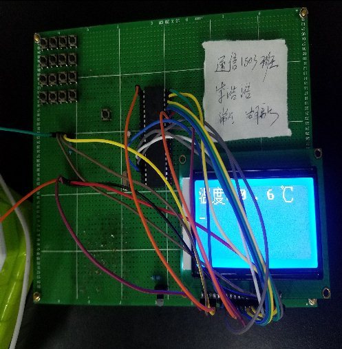

4.3程序的设计4.3.1程序功能描述
(1)能够测试-30℃~+120℃的温度。
(2)按下S1能增加温度报警上限,按下S2能减少温度报警上限。
4.3.2试验程序
实验程序见附录1。
总结
本系统以单片机STC89C52芯片为核心部件,利用LCD12864、独立按键、DS18B20并配合C语言算法实现了简易数字温度计设计,完成此次设计题目中的全部基本功能和部分拓展功能。在系统设计过程中,力求硬件线路简单,充分发挥软件编程方便灵活的特点,来满足系统设计要求。
在本次设计的过程中,遇到了许多突发事件和困难,设计制作曾一度止步不前,但通过仔细分析和调整后解决了一个又一个的问题。在整个过程中我们深刻的体会到团队精神的重要性,并提高了自己解决问题的能力。在课程设计的整个过程中,我遇到了许多意想不到的困难,如自己设计电路,进行软件编译等等。不仅如此,很多从未遇见过的问题和现象困扰着我,比如在调试的过程中,时常出现问题,但每次经过仔细反复查找,终于可以将这些问题针对性的找到并进行合理的改正,确保其正常实现对应的功能,在自己处理难题的过程中,真正学到了很多新的知识。
