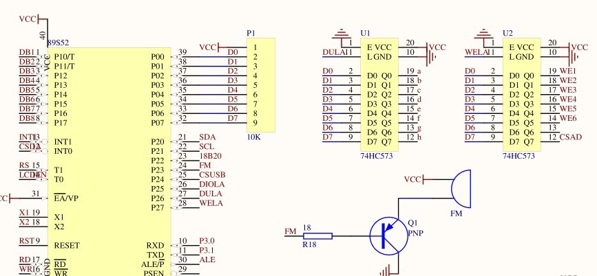

ID:30710 发表于 2011-9-2 09:44 | 只看该作者 回帖奖励 |倒序浏览 |阅读模式
自己做了个除法显示程序  很简单  就是要让1000/100  然后让结果显示在数码管上  但烧进单片机后 为什么数码管一点反映都没有?   单片机开发板等下上图  先上程序:

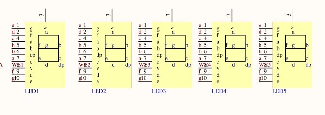

ID:30710 发表于 2011-9-2 09:46 | 只看该作者
数码管是共阴极的
ID:30710 发表于 2011-9-2 09:51 | 只看该作者
没有人吗?一直在线等指导啊
ID:1 发表于 2011-9-3 04:46 | 只看该作者
你这个是用在什么单片机开发板上的?
