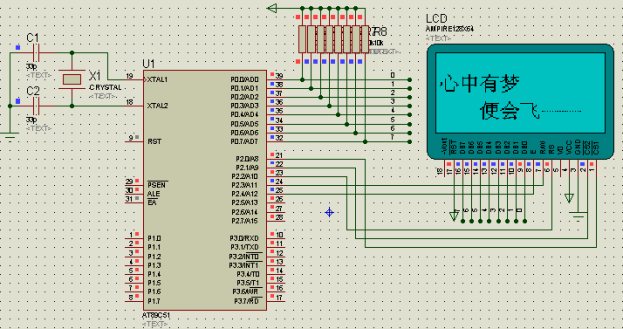

3 电路原理图
电路硬件原理图如图3.1所示。
图3.1 电路原理图
其中单片机AT89C51引脚这P0口与液晶的DB相连,P2部分口线与液晶控制端口相连。
AMPIRE1286液晶图形显示器可以显示字母、数字符号、中文字型及图形,具有绘图及文字画面混合显示功能。提供控制接口和8位数据传输接口,所有的功能,包含显示RAM,字型产生器,都包含在一个芯片里面,只要一个最小的微处理系统,就可以方便操作模块。
4 程序设计4.1 程序流程图
程序流程图如图4.1所示
图4.1 程序流程图

5 系统仿真
利用Proteus软件对以上系统进行仿真。
(1)将源程序编入KEIL软件中,生存hex文件;
(2)用Proteus软件画出电路图,并完成连线;
(3)将生存的hex文件写入到单片机内;
(4)点击仿真按钮,并观察仿真结果。
程序下载后如图4.1所示:
图4.1 程序下载电路图
通过单片机控制信号控制液晶显示器,并在两者这间进行数据传输。通过仿真结果,我们会观察到当执行仿真时屏幕会首先变为亮色,然后汉字一次显示出来,并且延时等待一段时间,接着屏幕再次变为亮色,重复显示以上结果。
