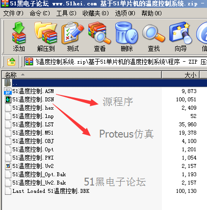

这是一个51单片机的温度控制系统,包括proteu仿真程序、代码和文档。

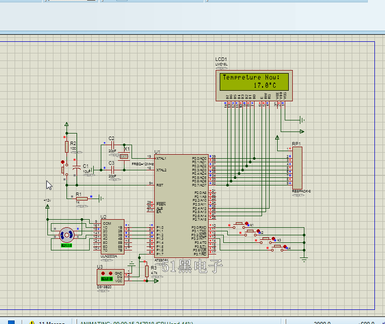

总电路图如下:
图2  系统总电路图
简单功能说明:
一个显示实时温度的小系统,可以自行设定高温报警和低温报警值,实现温度控制电机带动外围器件功能。本系统通过温度传感器DS18B20实现对温度数据的采集,数据处理后显示到液晶屏上,通过数据处理,温度值精确度为0.1。
简单操作方法:
系统上电后液晶显示实时温度,通过按键可以设定高低温限定值:
A.按下K1,显示系统的高低温限定值;
B.再按K1,进入设定状态,液晶屏光标闪动提示设定,此时设定高温限值还是低温限值可以在
  K1键转换;
C.进入设定状态后,K2键用于值加1,K3键用于值减1;
D.设定完后,按键K4确认后退出,返回显示实时温度!

仿真程序和文档下载:
基于51单片机的温度控制系统.7z (252.45 KB, 下载次数: 144)

ID:262 发表于 2022-3-5 23:48 | 只看该作者
木子236Y 发表于 2022-3-5 20:46
仿真时实时温度不正确呀,一直定在了85
我用Proteus8.8版本打开是正常的 你看图

ID:853197 发表于 2022-3-5 20:46 来自触屏版 | 只看该作者
仿真时实时温度不正确呀,一直定在了85
