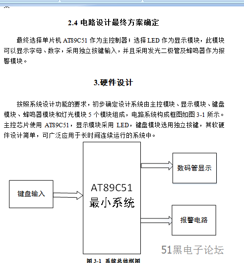

抢答器具有数据锁存和显示功能.当某一路抢答成功时.发光二极管立即点亮.并在该电路上显示该路的号数.直到主持人按复位开关为止.此时其他人抢答无效。
抢答器具有定时抢答功能.且抢答时间可以由主持人设定(如97s).当主持人按下“开始”按钮后.要求定时器立即倒计时.并在显示器上显示时间.同时发出“滴”的声响。
在设定的时间内抢答.则抢答有效.定时器停止工作.显示器上显示选手的编号和抢答时刻的时间.并保持到主持人将系统清零
如果定时器的时间已到.却没有选手抢答.则本次抢答无效.系统会短暂的报警.并且封锁输入电路禁止选手超时抢答.时间显示器上显示00.

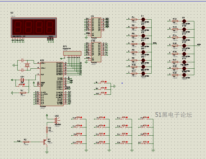

16路抢答器仿真原理图如下(proteus仿真工程文件可到本帖附件中下载)

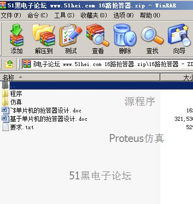

压缩包里面有完整论文:
单片机源码:
