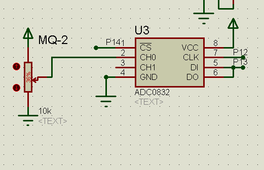

怎么在仿真软件Proteus中做一个MQ-2烟雾传感器 求帮助
如题,谢各位大佬。

Proteus里好像没有MQ-2,可以用变阻器代替,原理是一样的
ID:338750 发表于 2019-3-29 10:21 | 只看该作者
如图,使用电位器代替
