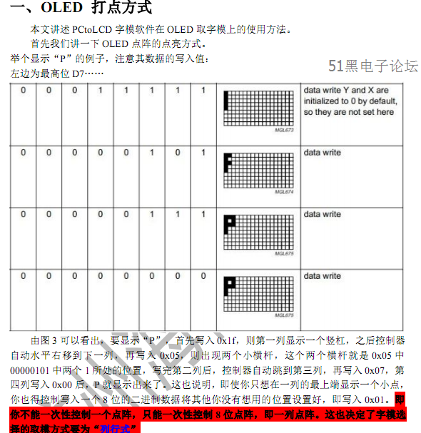

程序适用于STC/12/51系列,此板只是用来测试的,程序已测试通过阿阳
QQ;1137035271
注意:
        1.MCU:FLASH大于12K的STC15系列即可
        2.时钟频率:22.1184M(不然延迟不对,DHT11温湿度会不对)
        3.DS18B20接P3.7口
        4.OLED IO口模拟I2C通信
          引脚定义
          SCL:        接P1^3
          SDA:        接P1^2
          VCC:        3.3-5V
          GND:        接地
[tr] [/tr]
接口图
IO口
单片机接口
OLED SCL
P1.3
OLED SDA
P1.2
DHT11温度
P3.7
