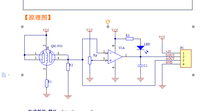

本人做了一项基于单片机的智能窗设计,但是到MQ2烟雾传感器模块的时候,①仿真软件里没有MQ2模块,用什么方法替代?②绘制MQ2原理图进行说明时,找不到QM-N10模块,但是又必须得是自己画的图来进行说明。。。该咋办呢??? 下图为卖家给的原理图,非要自己画才行。。。

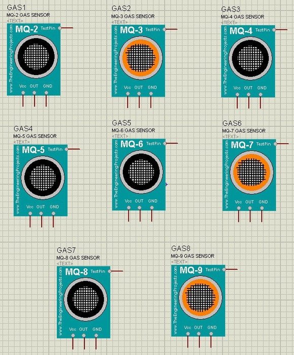

这是一个特殊的模拟组件,你可能只能在网上搜索是否有下载。

谢谢!我找到了,但是和MQ-N10还是有引脚区别。

在仿真中如何进行烟雾环境呢?

在网上去寻找特殊的组件,然后再导入进去

仿真里面可以用滑动变阻器代替,传感器的本质就是一个可变电阻 原理都是一样的

可以根据MQ2传感器的技术规格,使用Proteus的原理图编辑器创建一个自定义的MQ2传感器模型

去元件制造厂家官网,一般都有封装可以下载的
