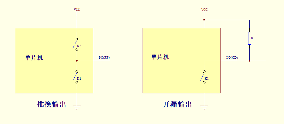

如何理解单片机开漏输出与推挽输出引脚的意义?
1、开漏输出_OUT_OD ——IO输出0接GND,IO输出1,悬空,需要外接上拉电阻,才能实现输出高电平。当输出为1时,IO口的状态由上拉电阻拉高电平,但由于是开漏输出模式,这样IO口也就可以由外部电路改变为低电平或不变。可以读IO输入电平变化,实现C51的IO双向功能2、推挽输出_OUT_PP ——IO输出0-接GND, IO输出1 -接VCC,读输入值是未知的
问题:上面说推挽输出时,IO输出0-GND,这有什么意义呢?我本来目的就是为输出低电平,接GND做什么?如何理解?
谢谢

ID:326446 发表于 2018-5-10 21:33 | 只看该作者
参照下面的简图:
K1、K2相当于口线内接的MOS管,有开关两个状态。
推挽输出:口线内接上下两只MOS管,K1打开、K2闭合时相当于口线接VCC,输出高电平(输出电流)。K1闭合、K2打开时相当于口线接GND,输出低电平(吸入电流)。从电流角度看,口线即可输出电流也可吸入电流,形如一推一拉,所以名曰“推挽”。
开漏输出:口线内只接了一只MOS管,口线外部可通过上拉电阻接VCC。K1闭合时,口线接地,输出低电平。K1打开时,口线通过上拉电阻拉到高电平。此种形式,口线内接的MOS管漏极只通过口线将其引出,内部不接任何元件,是开路的,所以名曰“开漏”。
单片机的低电平就是地,“地”是整个电路里电位的最低点,口线接地其输出的就是低电平了。

ID:421073 发表于 2018-11-24 15:33 | 只看该作者
bg1trk 发表于 2018-5-10 21:33
参照下面的简图:
这图是最醒目的,其他的完全天花乱坠,云里雾里

ID:388197 发表于 2018-11-25 22:19 | 只看该作者
简单的说,PP可以理解为一个单刀双掷开关,单刀那个是输出,双掷一个接VCC 一个接GND,当单刀与VCC接通,那么输出就是1,反之则为0,因为输出是再电源的两极切换,所以输出电阻很小,无论输出高和输出低,带载能力都很强.
OD或者OC的模型更简单,就是一个最普通的开关,开关一边接GND,另外一边为输出,然后输出端接一个上拉电阻到VCC,当开关闭合,相当于直接接上GND,所以输出电阻很小,带载能力很强,当开关断开,因为VCC是经过上拉电阻到输出的,输出电阻取决于上拉电阻的阻值,所以带载能力比较差.

ID:689735 发表于 2020-2-3 17:23 | 只看该作者
参照下面的简图:
直观、通俗、易懂!
