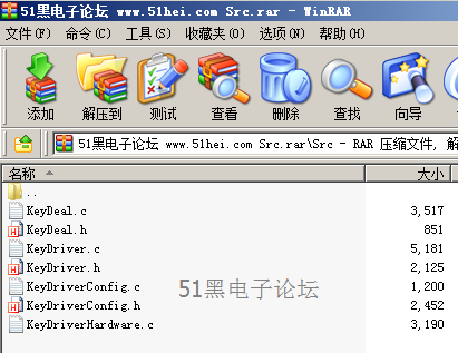

  148. ……………………
  149. …………限于本文篇幅 余下代码请从51黑下载附件…………
所有资料51hei提供下载:
Src.rar (5.89 KB, 下载次数: 36)
