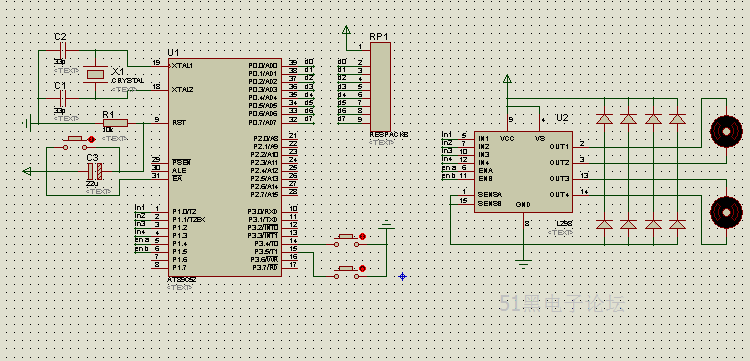

51单片机小车仿真原理图如下(proteus仿真工程文件可到本帖附件中下载)

想请教一下你这个红外感应是怎么弄的呀?仿真图里是只有两个按钮呢?
ID:355296 发表于 2018-6-22 23:46 | 只看该作者
想请教一下,这个小车的红外是怎么加上去的呀?
