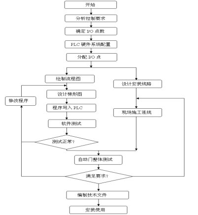

2.2   自动门控制设计流程
在自动门系统设计与调试过程中最主要的是先列出设计的主要步骤流程图,如图上图所示。
在自动门控制系统的设计过程中主要要考虑以下几点:
1.深入了解和分析自动门的工艺条件和控制要求。
2.确定I/O设备。根据自动门控制系统的功能要求,确定系统所需的用户输入、输出设备。常用的输入设备有按钮、选择开关、行程开关、传感器等,常用的输出设备有继电器、接触器、指示灯等。
3.根据I/O点数选择合适的PLC类型。
4.分配I/O点,分配PLC的输入输出点,编制出输入输出分配表或者输入输出端子的接线图。
5.设计自动门系统的梯形图程序,根据工作要求设计出周密完整的梯形图程序,这是整个自动门系统设计的核心工作。
6.将程序输入PLC进行软件测试,查找错误,使系统程序更加完善。
