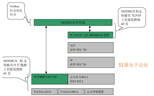

-----------串行链路和 TCP/IP 上的 MODBUS标准介绍
该标准包括两个通信规程中使用的MODBUS 应用层协议和服务规范:
·串行链路上的MODBUS
MODBUS串行链路取决于 TIA/EIA标准:232-F和 485-A。
·TCP/IP上的 MODBUS
MODBUS TCP/IP取决于 IETF标准:RFC793 和RFC791有关。
串行链路和 TCP/IP 上的 MODBUS 是根据相应 ISO 层模型说明的两个通信规程。
下图强调指出了该标准的主要部分。绿色方框表示规范。灰色方框表示已有的国际标准(TIA/EIA和 IETF标准)。
MODBUS标准分为三部分。第一部分(“Modbus协议规范” )描述了 MODBUS 事物处理。第二部分(“MODBUS报文传输在 TCP/IP上的实现指南”)提供了一个有助于开发者实现 TCP/IP 上的 MODBUS 应用层的参考信息。第三部分(“MODBUS 报文传输在串行链路上的实现指南”)提供了一个有助于开发者实现串行链路上的 MODBUS应用层的参考信息。

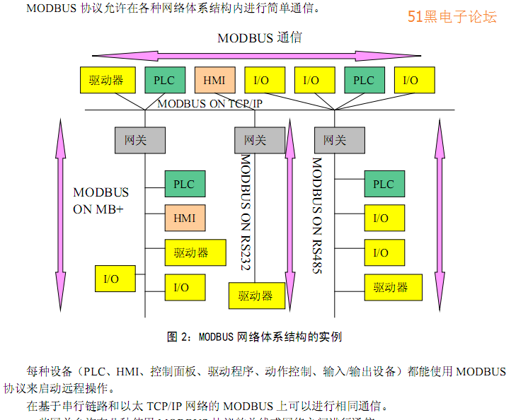

MODBUS是一项应用层报文传输协议, 用于在通过不同类型的总线或网络连接的设备之间的客户机/服务器通信。
目前,使用下列情况实现 MODBUS: 以太网上的TCP/IP。
各种媒体(有线:EIA/TIA-232-E、EIA-422、EIA/TIA-485-A;光纤、无线等等)上的异步串行传输。
MODBUS PLUS,一种高速令牌传递网络。
