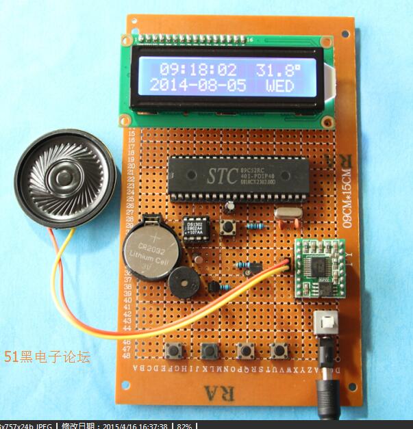

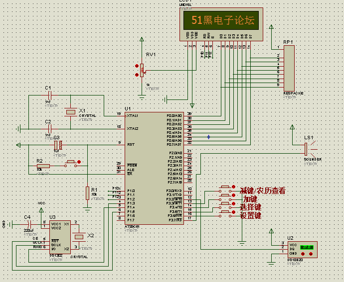

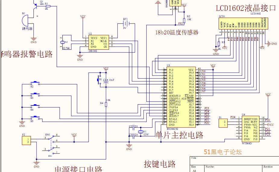

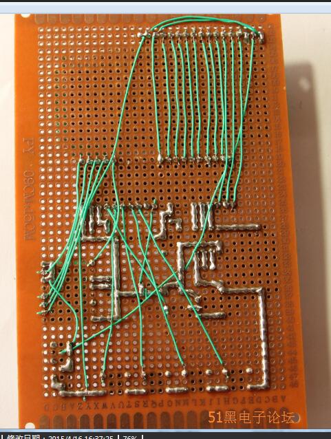

单片机WT588D语音报时万年历源码与资料分享
语音提示模块设计

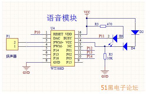

    语音模块采用WT588D语音模块,WT588D是广州唯创与台湾华邦合作研发的一款语音芯片(单片机)。WT588D不仅可以作为一般语音芯片,当从片发声,而且因为I/O口多,带控制功能和外置FLASH存储器,所以能做FLASH单片机;最重要的是还可以按照样品直接投掩膜,管脚完全不用改动,价钱便宜一半。WT588D性能卓越,简单易用,与51单片机有着极为相似的性能。WT588D语音芯片是一款功能强大的可重复擦除烧写的语音单片机芯片。配套WT588D VioceChip上位机操作软件可随意更换WT588D语音单片机芯片的任何一种控制模式,把信息下载到SPI-Flash上即可。软件操作方式简洁易懂,撮合了语音组合技术,大大减少了语音编辑的时间。 MP3控制模式下,完全迎合市场上MP3的播放/暂停、停止、上一曲、下一曲、音量+、音量-等功能; 按键控制模式下触发方式灵活,可随意设置任意按键为脉冲可重复触发、脉冲不可重复触发、无效按键、电平保持不循环、电平保持可循环、非电平保持可循环、单键向前不循环、单键向后不循环、单键向前可循环、单键向后可循环、音量+、音量-、播放/暂停、停止、播放/停止等15种触发方式,最多可控制10个按键触发输出; 3×8按键组合控制模式下能以脉冲可重复触发的方式触发24个地址位语音,所触发地址位语音可在0~219之间设置;并口控制模式最多可用8个I/O口进行控制; 一线串口控制模式可通过发码端控制语音播放、停止、循环播放和音量大小,或者直接触发0~219地址位的任意语音,发码速度600us~2000us; 三线串口控制模式和三线串口控制I/O口扩展输出模式之间可通过发码切换,三线串口控制模式下,能控制语音播放、停止、循环播放和音量大小,或者直接触发0~219地址位的任意语音,三线串口控制I/O口扩展输出可以扩展输出8位,在两种模式下切换,能让上一个模式的最后一种状态保持着进入下一个模式。 PWM和DAC输出方式,PWM输出可直接推动0.5W/8Ω的扬声器,DAC输出外接功放,音质好。 应用范围广,几乎可以涉及到所有的语音场所,如报站器、报警器、提醒器、闹钟、学习机、智能家电、治疗仪、电子玩具、电讯、以及各种自动控制装置等场所,工艺上达到工业应用的要求。
WT588D的特性:
1.外挂2M~32M的Flash,时间从32—1054秒。掩膜为内置ROM,最长支持400秒(@6K采样)。采样率支持6K~22K
2.DAC输出:13Bit,PWM输出:12Bit
3.内置0.5W功放,可直接推动0.5W/8Ω扬声器
4.支持加载MP3/WAV/WMA三种音频格式
5.工作电压:DC2.8V~5.5V
6.静态休眠电流:<10uA
7.可通过电脑软件,随意组合语音,可插入静音,插入的静音不占用内存的容量,一个已加载语音可重复调用到多个地址,重复调用的,不占空间,这是其它芯片所不具备的
8.USB下载方式,支持在线下载/ISP下载
9.7种控制方式: MP3控制模式、按键控制模式、3×8矩阵控制模式、并口控制模式、一线串口控制模式、三线串口控制模式以及三线串口控制I/O口扩展输出模式
10.掩膜后的管脚与原来一致,性能一样,音质一样。不用更改电路。且不用焊接FLASH
11.最多可加载500段语音;210段可控制地址位,单个地址位最多可加载128段语音,地址位内的语音组合播放;
12.插入的静音时间范围10ms~25min;静音不占用存储空间;
语音提示模块电路图如图17所示
图17
