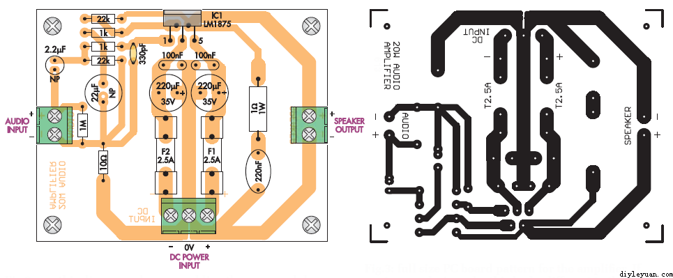

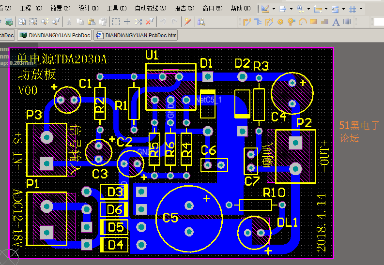

基于DTA2030/LM1875通用单电源单声道音响电路原理图,如果是自己DIY的电路只要焊接没有问题就可以直接出声,这是已经做好调试好的了,焊接没有问题就可以正常工作

ID:44900 发表于 2018-8-23 12:29 | 只看该作者
怎么没有设计散热器的位置?

ID:571634 发表于 2019-6-26 18:56 | 只看该作者
LM1875这个片音质比较好,但是发热量大很多。

ID:138956 发表于 2020-10-4 09:35 | 只看该作者
LM1875音质>TDA2030A音质>TDA2030音质,LM1875工作电压范围:+8V~±30V。不失真输出功率:Po>25W,失真度:1kHz20WB时,THD=0.015%,转换速率:18V/μs,具有过载、过流、超温及感性负载反向电势保护。TDA2030工作电压范围:±6~±22V。不失真输出功率:Po>20 W ,在±19V、8Ω阻抗时能够输出16W的有效功率,THD≤0.1%,具有短路保护、热保护、地线偶然开路、电源极性反接(Vsmax=12V)以及负载泄放电压反冲等。

不过这音质不错,你可以试一下
原理图上几乎所有电解电容都画反了

ID:1045917 发表于 2022-9-26 15:29 | 只看该作者
请教:电路图里电解电容许多标示是带框的是正极,这里标的负极。这个没有统一标准吗?
20#
ID:963310 发表于 2022-10-1 10:40 | 只看该作者
PCB图上正负极对就行
