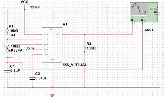

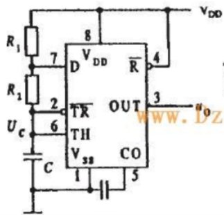

由 555 定时器构成的多谐振荡器如图1-2-3所示,其工作波形见图 1-2-4。
接通电源后,电源 VDD 通过 R1 和 R2 对电容 C 充电,当 Uc<1/3VDD 时,振荡器输出Vo=1,放电管截止。当 Uc充电到≥2/3VDD 后,振荡器输出 Vo 翻转成 0,此时放电管导通,使放电端 (DIS)接地,电容 C 通过 R2 对地放电,使 Uc 下降。当 Uc 下降到≤1/3VDD 后,振荡器输出Vo 又翻转成 1,此时放电管又截止,使放电端 (DIS) 不接地,电源 VDD 通过 R1和 R2 又对电容 C 充电,又使 Uc 从 1/3VDD 上升到 2/3VDD,触发器又发生翻转,如此周而复始,从而在输出端 Vo 得到连续变化的振荡脉冲波形。脉冲宽度 TL≈0.7R2C,由电容 C放电时间决定;TH=0.7(R1+R2)C ,由电容 C 充电时间决定,脉冲周期 T≈TH+TL 。
因此使用NTC热敏电阻代替图1-2-3中的R2即可利用该电路所测得的温度转变成矩形波,通过一定的计算制出表格。
长寿命 NTC热敏电阻=高安全+高品质。
图1-2-3 NE555电路图
图1-2-4 NE555工作波形

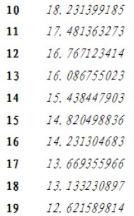

10KΩ的NTC热敏电阻在温度为10℃~35℃时对应的电阻值如下:
若R1=10kΩ,C=10nF,利用555多谐振荡器电路中的公式
可以算出各个温度时对应的输出频率,计算结果见下表

  得到如下计算公式 温度=-0.00003*频率^2+0.0817*频率-17.707。

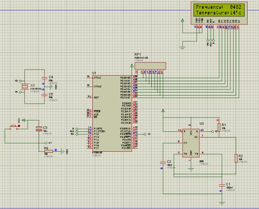

利用了STC89C52单片机的一个定时器和一个外部中断实现功能,使用P3^2端口的外部中断INT0的下降沿触发方式(IT0=1),配置1602显示所获得温度数据。由于定时器无法直接定时1s,故本程序采用定时50ms,进入20次中断执行一次的方式间接定时1s,故多了一个是否为1s的判断。当一秒钟结束时,外部中断中的计数即所测得频率,根据上表温度和频率的对应数据,编写程序驱动1602显示对应的温度值。

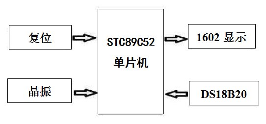

2 方案比较与选择
方案一:
利用温度传感器DS18B20测量温度,其余部分电路与本设计相同。总体框图见图2-1-1。
图2-1-1 总体结构框图
   优点:主要优点有精度较高,制作方便、结构简单、元件体积小。
缺点:温度传感器DS18B20单价4.87元/个,不适合大批量生产。
方案二:
利用555多谐振荡器加上NTC热敏电阻测量温度,采用STC89C52单片机的外部中断部分以及LCD1602完成测量和显示部分。
优点:元器件价格低廉,性价比较高。
缺点:电路以及计算以及软件方面复杂,精度较低,最多只能精确到1℃。
由于方案二的制作较为简便,价格便宜,性价比高,适合用于工业生产,较有创新性并且存在较高的未来市场价值,有广泛的应用前景,所以本设计采用的方案为方案二。

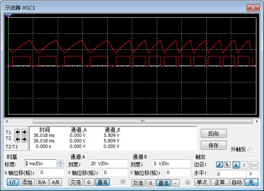

3.1 555振荡电路仿真电路
3.2 555振荡电路仿真结果
仿真结果表明:随着R2减小,温度升高,对应的矩形波的频率增大。

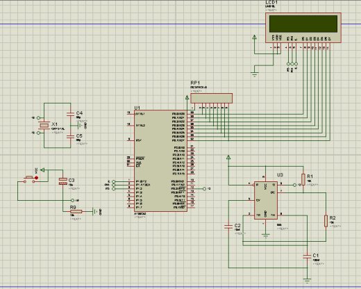

3.3 单片机程序仿真
3.4 单片机程序仿真结果

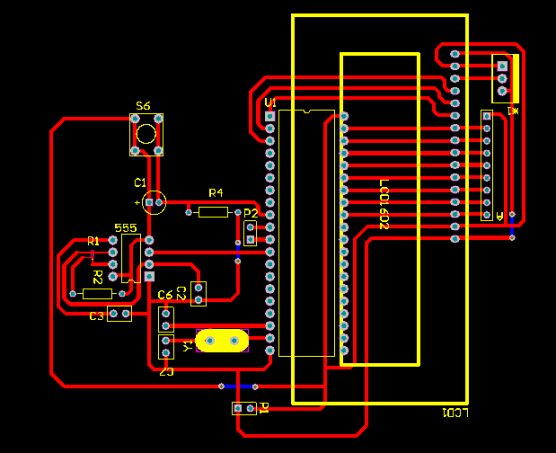

4.1原理图
4.2 pcb电路图
4.3 实物图
4.4 软件部分
(见附件)
