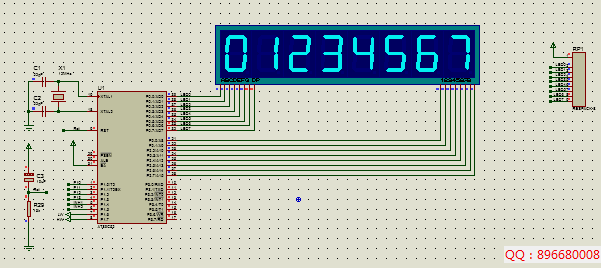

实验目的: 用proteus 在8位数码管上显示 01234567 ,并闪烁。请确认程序哪里有错?
Proteus中,省略了 三极管。应该不影响实验效果。但是 一直显示乱码
  1. #include<reg52.h>
  2. #include<intrins.h>
  3. #define ucharunsigned char
  4. #define uintunsigned int
  5. uchar codeLED_DX[]=
  6.                     {
  7.                      0xC0,  //"0"
  8.                 0xF9,  //"1"
  9.                 0xA4,  //"2"
  10.                 0xB0,  //"3"
  11.                 0x99,  //"4"
  12.                 0x92,  //"5"
  13.                 0x82,  //"6"
  14.                 0xF8,  //"7"
  15.                                 };
  16. uchar codeLED_WX[]=
  17.             {0x01,0x02,0x04,0x08,0x10,0x20,0x40,0x80};
  18. void DelayMs(uintx)
  19. {
  20.          uchar i;
  21.          while(x--)
  22.          {
  23.                    for(i=120;i>0;i--);
  24.          }
  25. }
  26. void main()
  27. {
  28.
  29.          uchar m,k;
  30.     P0 = 0xff;
  31.          P2 = 0x00;
  32.          while(1)
  33.          {
  34.                    for(k=0;k<8;k++)
  35.                    {
  36.                             for(m=0;m<8;m++)
  37.                             {
  38.                                      P2 =LED_WX[k];
  39.                                      P0 =LED_DX[m];
  40.                                      DelayMs(2);
  41.
  42.                             }
  43.                    }
  44.           }
  45. }

有闪烁是因为你的扫描时间不对。
ID:326963 发表于 2018-5-15 23:40 | 只看该作者
你把你的双重for循环里面的延时函数调整一下,用扫描法来显示,最关键的就是延时了,是乱码是因为闪的过快,人眼跟不上,加油,希望我可以帮到你哟

   for(k=0;k<8;k++)
                                     P2 =LED_WX[k];
                                     P0 =LED_DX[k];
                                     DelayMs(2);
嵌套for 这样肯定是不行的

位码传输与段码传输之间要有延时  否则频率太快数码管与微处理器速度不匹配

#include<reg52.h>
#include<intrins.h>
#define uchar unsigned char
#define uint unsigned int
uchar code LED_DX[]=
        0xC0,  //"0"
        0xF9,  //"1"
        0xA4,  //"2"
        0xB0,  //"3"
        0x99,  //"4"
        0x92,  //"5"
        0x82,  //"6"
        0xF8,  //"7"
uchar code LED_WX[]=
void DelayMs(uint x)
        uchar i;
        while(x--)
                for(i=120;i>0;i--);
void main()
        uchar k;
        P0 = 0xff;
        P2 = 0x00;
                for(k=0;k<8;k++)
                        P0=0xff;
                        P2=LED_WX[k];
                        P0=LED_DX[k];
                        DelayMs(2);
