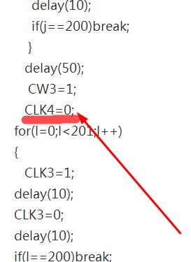

写了一个控制步进电机的程序,用来使各个电机依次运动。在Keil调试时单步运行没有问题,全速运行时会提示error65,在Proteus里仿真发现只有前三个电机运动,剩下两个没反应,程序是哪里出问题了吗 ,编译的时候没有提示出现错误

    CW3=1;
   CLK4=0;
for(l=0;l<201;l++)

ID:330198 发表于 2018-5-16 10:56 | 只看该作者
程序这里有问题,你改一下看看
