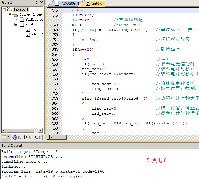

51单片机视力保护台灯源程序与电路图
视力保护台灯电路原理图如下:

  230.                                 tt[b]=tt[b+1];                        //将后一数值放到前一位置
  231.                         }
  232.                         tt[49]=ADC0809();                        //将读出的ad0809数值放入tt【49】
  233.                         for(c=0;c<50;c++)                        //将tt【】内数值相加
  234.                         {
  235.                                 lum_all=lum_all+tt[c];
  236.                         }
  237.                         lum_mean=lum_all/50;                //将总数/50取出平均值
  238. //                        lum_all=0;                                        //将总数清零
  239.
  240.                         if(lum_mean<=30) scale=1;                           //判断取出平均值大小  小于30  发光强度0%
  241.                         else if(lum_mean>=150) scale=41;           //大于150  发光强度100%
  242.                         else scale=((lum_mean-30)/3)+1;                   //其他值时将其计算得到发光强度 (计算目的是为了得到一个1-41之间的数值 控制灯光变化)
  243.                 }
  244.                 else

ID:328014 发表于 2021-3-27 20:32 | 只看该作者
Diviner1227 发表于 2021-3-27 19:49
你好?你的程序呢?程序在哪里!
他的程序在压缩包里面,用Keil打开程序后是这样的,如图
