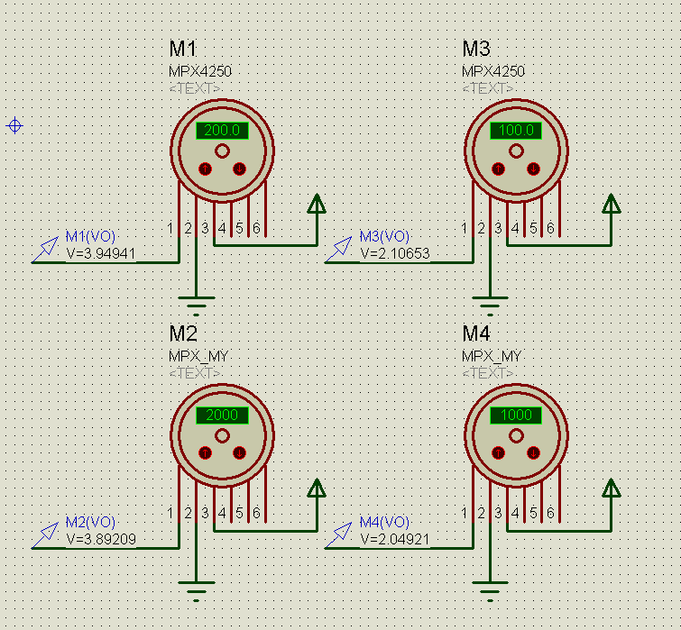

稍微解释下,液压传感器是测在水中或海底的压强的传感器,但是proteus 8.6我只找到了比较接近的测绝对压力的传感器,这个传感器模拟测下潜深度只能测到水下2.5米的距离,起码能测到100米-300米左右的距离吧,大神们有没有更好办法来替换液压传感器,万分感谢。
补充下:水下1米的压强是10KPa(粗略),水下100米的压强是1MPa(粗略),MPX4250绝对压力传感器最大是可测250KPa。

只是仿真,何必认真,2500Kpa=2.5Mpa,上图。

ID:149389 发表于 2018-5-17 15:52 | 只看该作者
250Kp ~=水下25米,非2.5米。

ID:329561 发表于 2018-5-20 18:10 | 只看该作者

ID:329561 发表于 2018-5-20 18:15 | 只看该作者
说得有道理,但是你上的图想说明什么问题?

ID:149389 发表于 2018-5-21 19:51 | 只看该作者
压力传感器.zip (11.14 KB, 下载次数: 47)
Proteus  7.10版本的文件,里面有 250kpa和 2500Kpa的了。
