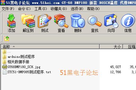

GY-68源码与资料下载 BMP180 BOSCH温度 气压传感器模块
BMP180电路原理图如下:

所有资料51hei提供下载:
GY-68 BMP180 新款 BOSCH温度 代替BMP085 气压传感器模块1.rar (1023.66 KB, 下载次数: 134)
