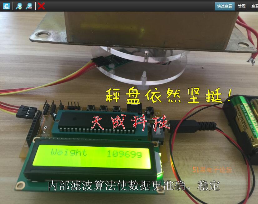

电子秤注意!!!!!!

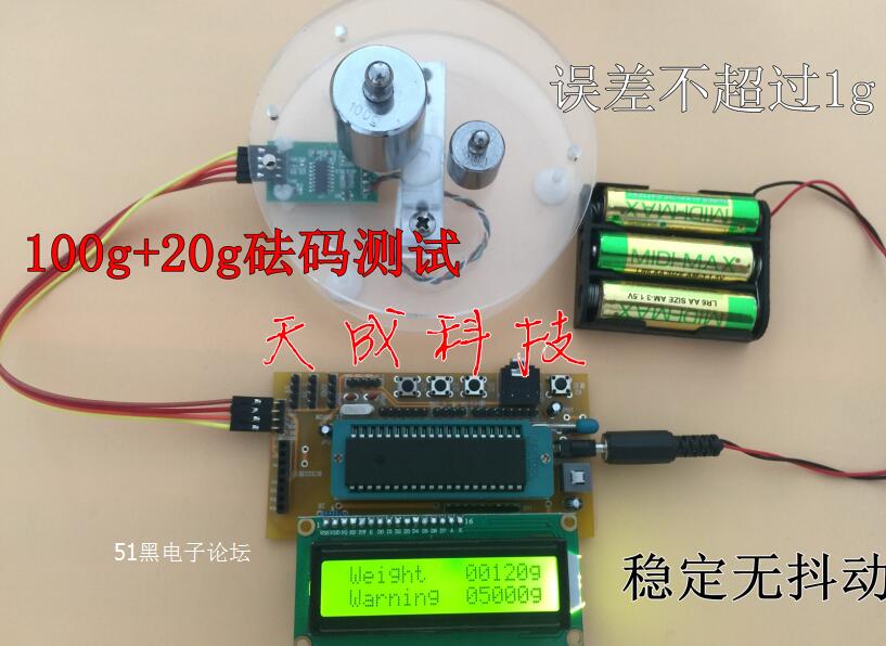

1.程序中采用P16、P17口作为HX711的数据口。
2.每个传感器的系数不一样,第一次测量必须修正传感器的系数。(修正系数HX711_xishu)
修正方法:
例如1000g砝码称出来是934g,则HX711_xishu=(原值)*1000/934;

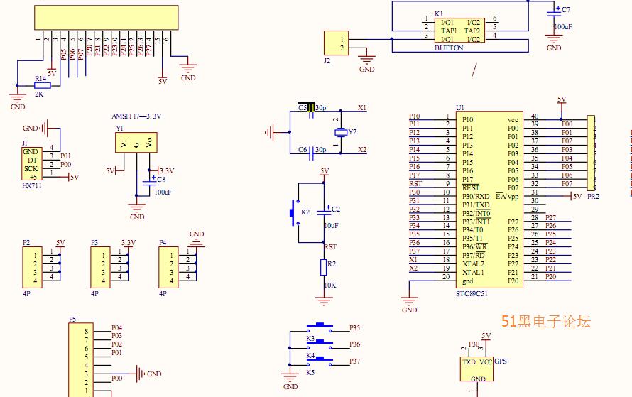

电路原理图如下:
电子称 LCD1602(加中值滤波)单片机源程序如下:
