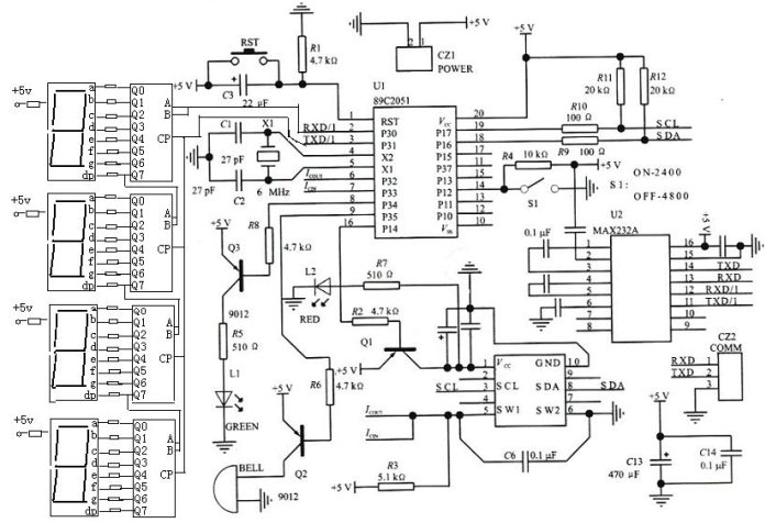

本文主要以89C2051单片机为核心,IC卡读/写设备就是能将数据信息“写入”IC卡或将IC卡内部的数据信息“读出”或“擦除”的电子接口设备,总体来说,可将其分为通用型读/写设备和专用型读/写设备。本设计主要分析接触型IC卡读/写器,作为PC机的嵌入式外设,通过串型接口实现交换。
功能:能识别和读/写存储卡;为连机型读/写器,做为依附于PC机的一种外设,通过RS-232C与PC机进行通信;能自动连续读/写,具有上电冷复位,插卡热复位功能;卡上数据读/写采用双认证方式,确保读/写数据的可靠性和准确性;具有一定的抗攻击能力,即对于非法插拔,非法IC卡等具有一定的抵抗能力,可避免短路等造成的读/写损坏;具有声光提示读/写状态;采用动态加密算法,避免IC卡被非法复制,并保证IC卡数据的安全性。

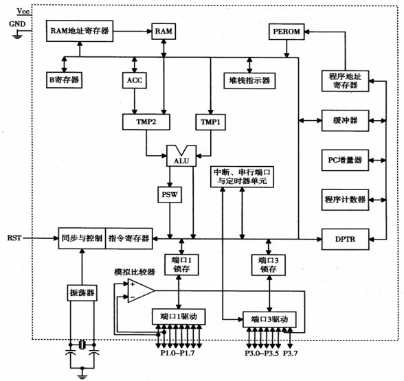

     本读写器以ATMEL89C2051为内核。此型号的单片机是一种低消耗,高性能的8位CMOS微处理芯片。片内带有2KB的闪烁可编程及可擦除只读存储器,与工业标准的80C51指令集相兼容,DIP20封装。片上的PEROM准许在线对程序存储器重新编码,也可用常规的非易挥发存储芯片编程。它的特点可归纳为:1.与MCS-51产品兼容;2.2KB的在线可重复编程闪烁存储器;:寿命:1000次写/擦除周期,数据保存期10年;3.宽工作电压:范围Vcc=2.7~6V;4.全静态工作方式:0~24MHZ;5.3级程序存储器锁定;6.256*8位内部RAM;7.32条可编程I/O口线;8.3个16位定时/计数器;9.5个中断源;10.可编程串行中断;11.低功耗的闲置与掉电模式。

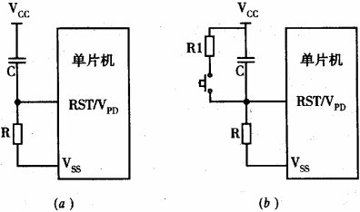

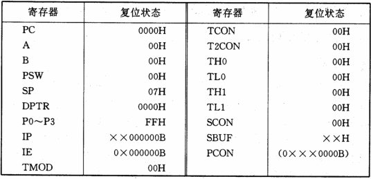

  • 复位状态: MCS—51单片机复位后, 程序计数器PC和特殊功能寄存器复位的状态如表所示。 复位不影响片内RAM存放的内容, 而ALE、PSEN在复位期间将输出高电平。由表可以看出: (1) (PC)=0000H 表示复位后程序的入口地址为0000H; (2)(PSW)=00H, 其中RS1(PSW.4)=0, RS0(PSW.3)=0, 表示复位后单片机选择工作寄存器0组; (3)(SP)=07H 表示复位后堆栈在片内RAM的08H单元处建立;(4)P0口~P3口锁存器为全1状态, 说明复位后这些并行接口可以直接作输入口, 无须向端口写1; (5) 定时器/计数器、 串行口、 中断系统等特殊功能寄存器复位后的状态对各功能部件工作状态的影响。
上电复位:

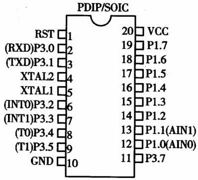

  • AT89C2051结构:AT89C2051是一个有20个引脚的芯片,引脚配置如图.    与8051内部结构进行对比后可发现,AT89C2051减少了两个对外端口(即P0、P2口),使它最大可能地减少了对外引脚,因而芯片尺寸有所减小。AT89C2051芯片的20个引脚功能为:1.VCC  电源电压;2.GND  接地;3:  RST复位输入。当RST变为高电平并保持2个机器周期时,所有I/O引脚复位至“1”
引脚结构:

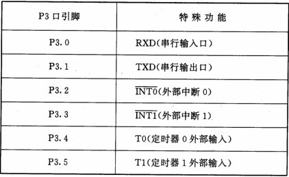

  • XTAL1反向振荡放大器的输入及内部时钟工作电路的输入。XTAL2来自反向振荡放大器的输出。P1口8位双向I/O口。引脚P1.2~P1.7提供内部上拉,当作为输入并被外部下拉为低电平时,它们将输出电流(IIL),这是因内部上拉的缘故。 P3口引脚P3.0~P3.5与P3.7为7个带内部上拉的双向I/O引脚。P3.6在内部已与片内比较器输出相连,不能作为通用I/O引脚访问

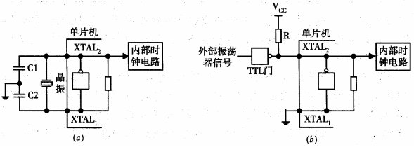

单片机内部,外部振荡电路:

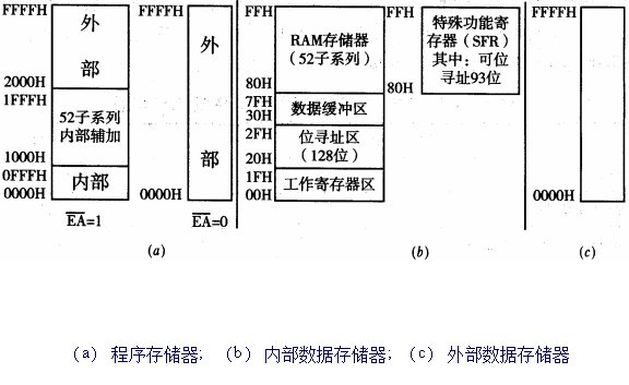

  • 单片机存储器分类及配置: MCS—51单片机存储器的分类从物理结构上可分为: 片内、 片外程序存储器(8031和8032没有片内程序存储器)与片内、 片外数据存储器4个部分; 从寻址空间分布可分为: 程序存储器、 内部数据存储器和外部数据存储器3大部分; 从功能上可分为: 程序存储器、 内部数据存储器、 特殊功能寄存器、 位地址空间和外部数据存储器5大部分。
  • 特殊功能寄存器(SFR):AT89C2051中特殊功能寄存器描述,它们共占用了19字节,其功能与8051SFR功能相对应。

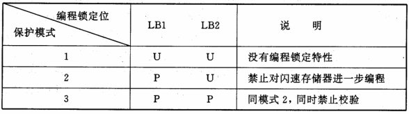

  • 程序存储器的加密:AT89C2051片内有2个锁定位,可以编程(P),也可以不编程(U),从而得到3种锁定位保护模式。

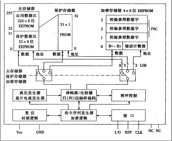

2.3.2 SLE4442IC卡的简介:
  • 概述:
SLE4442 是德国西门子SIMENS 公司设计的逻辑加密存储卡它具有2K 位的存储容量和完全独立的可编程代码存储器PSC 内部电压提升电路保证了芯片能够以单+5V 电压供电较大的存储容量能够满足通常应用领域的各种需要因此是目前国内应用较多的一种IC 卡芯片芯片采用多存储器结构2 线连接协议串行接口满足ISO7816 同步传送协议NMOS 工艺技术每字节的擦除/写入编程时间为2.5ms 存储器具有至少10000 次的擦写周期数据保持时间至少10 年。
SLE4442的触点安排:
               操作电压                           地
                      复位                              未用
                      时钟                               双向数据线
                      未用                               未用芯片功能
芯片功能:

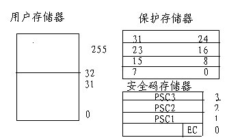

SLE4442 IC 卡主要包括三个存储器:
1.256x8 位EEPROM 型主存储器。地址0~31 为保护数据区。该区数据读出不受限制,写入受保护存储内部数据状态的限制。当保护存储器中第N 位N=0~31 为1 时,对应主存储器中第N 个字节允许进行擦除和写入操作。地址32~255 后244 字节为应用数据区,数据读出不受限制,擦除和写入受加密存储器数据校验结果的影响。这种加密校验的控制是对整个主存储器实施的(即包括保护数据区和应用数据区)。
2.32 x1 位PROM 型保护存储器.一次性编程以保护主存储器保护数据区,防止一些固定的标识参数被改动.保护存储器同样受加密存储器数据校验结果的影响。

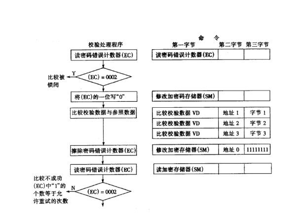

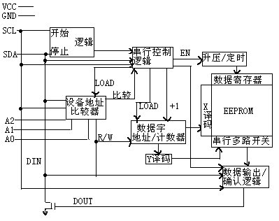

3.4x8 位EEPROM 型加密存储器.第0 字节为密码输入错误计数器(EC).EC的有效位是低三位,芯片初始化时设置成”111”这一字节是可读的(EC).的1,2,3字节为参照字存储区.这3 个字节的内容作为一个整体被称为可编程加密代码(PSC).其读出写入和擦除均受自身比较操作结果的控制。
芯片内部逻辑结构如下:
  • 传送协议:
1. 复位和复位响应:

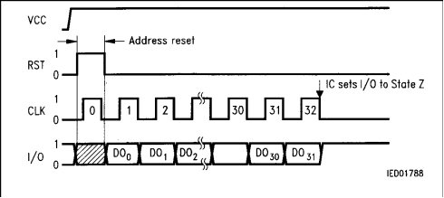

复位和复位响应是根据ISO7816-3 标准来进行的。在操作期间的任意时候都可以复位。开始,地址计数器随一个时钟脉冲而被设置为零。当RST 线从高状态H 置到低状态L 时,第一个数据位(LSB)的内容被送到I/O 上。若连续输入32 个时钟脉冲,主存储器中的前四个字节地质单元中的内容被读出。在第33个始终脉冲的下降沿,I/O 线被置成高状态而关闭.

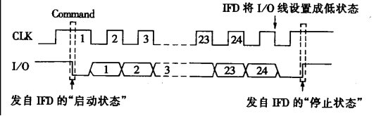

2.命令模式:
复位响应以后芯片等待着命令。每条命令都以一个“启动状态”开始。整个命令包括3 个字节。随后经更着一个附加脉冲并用一个“停止状态”来结束操作。
启动状态:在CLK 为高状态H 状态期间I/O 显得下降沿为启动状态。
停止状态:在CLK 为高状态H 状态期间I/O 显得上升沿为停止状态。
在接受一个命令之后有两种可能的模式输出数据模式即读数据和处理数据模式。
命令模式的时序图:

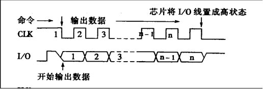

3.输出数据模式:
这种模式是将IC 卡芯片中的数据传送个外部设备接口(IFD)的一种操作。
在第一个CLK 脉冲的下降沿之后,I/O 线上的第一位数据变为有效。随后每增加一个时钟脉冲芯片,芯片内部的一位数据被送到I/O 线上,数据的发送从每个字节的最低位(LSB)开始。当所需要的最后一个数据送出以后,需要再附加一个时钟脉冲来把I/O口置成高状态,以便接受新的命令。
在输出数据期间任何“启动状态”和“停止状态”均被屏蔽掉.
输出数据模式的时序关系:

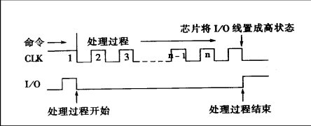

4.处理数据模式:
这种模式是对IC 芯片作内部处理.
芯片在第一个始终脉冲的下降沿将I/O 线从高状态拉到低状态并开始处理。此后芯片在内部连续计时计数,直到低n 个始终脉冲之后的附加一个时钟脉冲的下降沿I/O 线再次置高,完成芯片的处理过程。在整个处理过程中I/O 线被锁定成低状态。
处理模式的时序关系:

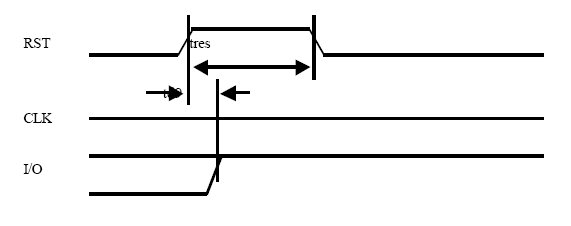

2.复位:在把操作电压连接到Vcc 段之后,芯片内部进行复位操作。I/O 线被置为高状态。必须在对任意地址进行读操作或做一个复位响应操作之后才可以进行数据交换。
3.:在CLK为低状态期间,如果RST 置为高状态,则任何操作均无效。I/O 线被锁定到高状态。需要一个最小维持时间tres=5Us 之后,芯片才能接受新的复位。

由于IC写主存储器时需要验证密码,所以执行下面程序时请确保SLE4442的密码的正确性。如果密码有错误,IC卡校验3次便会锁死报废。

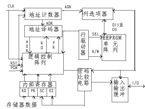

  • 卡的逻辑加密芯片:逻辑加密卡主要是由EEPROM单元阵列和密码控制逻辑构成的,其功能介于存储器卡和CPU卡之间,它具有一定的保密逻辑功能,不像存储器卡那样能够被自由擦写。逻辑加密卡芯片从功能上看,主要分为两个部分,一是EEPROM单元阵列,一是保密逻辑部分。                                                 SLE4442卡内含256*8位EEPROM存储器和32*1位保护存储器,该保护存储器对EEPROM的前32字节进行写/删除保护。保护位是一次性的,不能修改。它还有一个可编程序安全码逻辑,整个存储器除了PSC以外,均可读,而且只有在比较PSC不正确后才能进行写/删除操作。在三次比较PSC不正确后将锁住后续的PSC比较及写/删除操作。
存储器分配:
逻辑加密卡芯片的功能框图:
比较从EEPROM中读出的数据和IC卡中读出的数据是否相同:

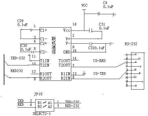

2.3.5RS—232通信接口芯片:RS—232是目前串行通信中最常用的总线,其标准RS—232C是美国电子工业协会EIA制定的串行物理接口协议。RS—232接口的特征是负逻辑、单端驱动、共地接收、适用于点对点通信。当信号线上的电平为-3~-15V时,表示逻辑“1” ;当信号为+3~+15V时,表示逻辑“0”。通信双方使用一条公共信号地线作电平参考。其驱动器负载电容不超过2500PF,通信距离受此电容的限制。
JP15跳线组的1和2,即把单片机锁紧座的RXD和TXD脚与RS-232电平转换芯片MAX232连接起来。RS-232的2口:C0-RSD,PC接收串行数据;3口:C0-TXD,PC接收串行数据。2.3.6电路原理分析:由于IC卡使用中往往牵涉到经济及其他信息,因此它的可靠性至关重要。IC卡读/写接口的可靠性包括:IC卡读/写过程能可靠地进行;任意插拔IC卡不会引起IC卡损伤;在IC卡读/写中出现问题时,能及时告警并恢复到正常状态。
     IC卡的上/下电控制:IC卡的上电一般是可知的,即对IC卡读/写时,须给IC上电;因此,IC卡的上电控制比较简单,由于IC卡读/写电流很小,一般为几个毫安,由单片机的P1。4信号通过小功率三极管9012控制系统的+5V电源切入IC卡座。当IC卡上电后,发光二极管L2被点亮,起读/写指示作用。每次对IC卡读/写完成后,即及时下电,以减少插拔时带电的可能性。要保证IC卡能任意插拔,不致引起IC卡损坏,必须使IC卡拔卡过程处于IC卡断电的状态。要作到这一点,必须保证IC卡的下电迅速及时;为此,可将IC卡的拔卡处理由最高级中断程序来实现。
     IC卡与CPU间串行信号的限流: 为了保证IC卡带电插拔的安全可靠,需对IC卡与CPU间串行通信的数据信号与时钟信号进行。限流电阻阻值一般是100~200欧。此限流电阻同时可以防止往IC卡座中导电的异物而引起系统损坏。
     串行通信接口的实现:TTL与RS-232C电平转换由诸如MAX202E接口芯片实现,采用简单的软握手3线制通信方式。
     工作状态的有效提示:大多IC卡读/写装置有声光指示接口,发光二极管L2即为读/写工作状态指示,发光二极管L1用与串行通信指示。
