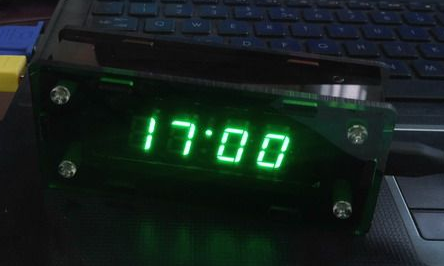

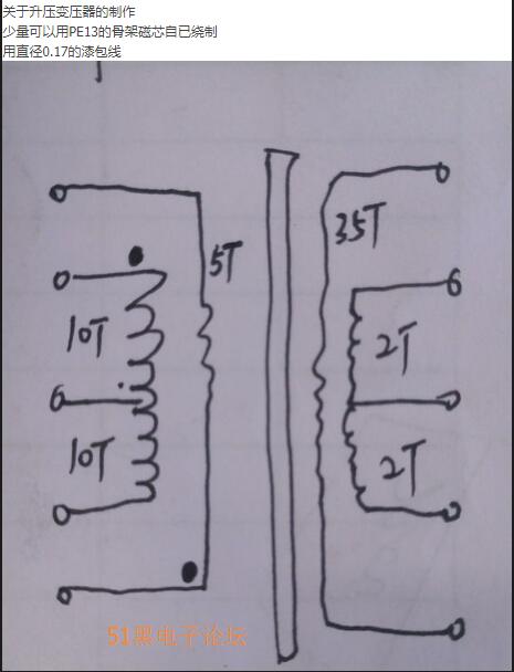

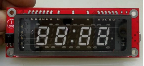

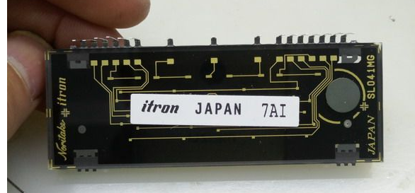

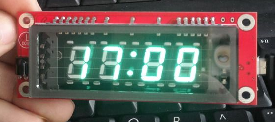

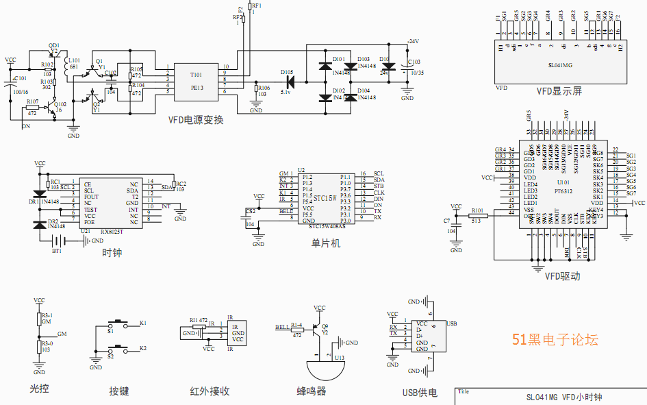

主控用的STC15W408AS,时钟芯片用带温度补偿功能的R8025T,以前用了不少精度也还不错。VFD用SL041MG,驱动用了比较常见的PT6312。电源直接用MicroUSB数据线连接手机充电器等供电。
遥控手动调节,一组闹钟,亮度自动手动控制,掉电记忆等,由于时间关系暂未加入年月日温度等轮回显示
用SL041MG 制作VFD显示屏时钟

电路原理图如下:
SL041MG VFD R8025单片机源程序如下:

  571.                   break;
  572.               }
  573.           }
  574.           beep=0;
  575.           kk2=0;
  576.           fan=0;
  577.           }
  578.          }
  579. }
  580.
  581. void main()
  582. {
  583.           init();         //初使化
  584.         init_ADC();         //ADC初使化
  585.
  586.         while(1)
  587.         {
  588.            if(tiao!=0)                 //自动返回
  589.            {
  590.                fan++;
  591.                    if(fan>400)
  592.                    {
  593.                     fan=0;
  594.                         tiao=0;
  595.                         beep=0;
  596.                         delay(100);
  597.                         beep=0;
  598.                    }
  599.            }
  600.                   keyscan(); //按键扫描
  601.
  602.                 if(jie)        //红外线遥控数据解码
  603.                 {
  604.                 yaokong();
  605.                     jie        =0;
  606.                 }
  607.     liangcai++;
  608.         if(liangcai>300)
  609. ……………………
  610. …………限于本文篇幅 余下代码请从51黑下载附件…………
所有资料51hei提供下载:
用51单片机制作VFD显示屏时钟.rar (1.16 MB, 下载次数: 148)
