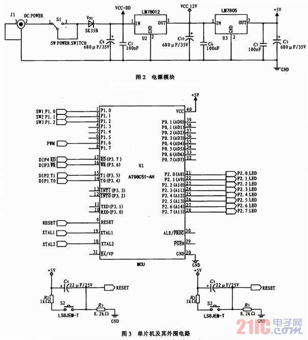

1.2 电源模块
    电源模块是通过外部输入20 V的不可控电压输入,经过稳压管系统提供电源保证。LM78012是12 V的稳压芯片,输出12 V的稳定电压,提供给输出驱动模块LM317的输入级。LM7805是5 V的稳压芯片,提供稳定的5 V电压,提供给单片机的电压输入端。VD2为二极管串入,起保护作用,防止输入反极性时烧毁电路芯片。C9,C5,C12n,C6,C7,C3为滤波电容,阻值如图2所示,组成PI型二阶滤波电路,消除电源纹波的干扰影响。
1.3 单片机控制系统
    本系统采用Atmel公司生产的AT98C51单片机。它是一种低电压、低功耗、高性能的CMOS 8位单片机,片内含8 kB可反复擦写的程序存储器和256 B的数据存储器。单片机及其必要的外围电路,包括复位电路和晶振电路如图3所示。
    本系统使用AT98C51自带的PWM模块,通过内部定时器,采用脉宽调制技术。P1.0~P1.2作为输入端,输入3位按键控制量,P2.0~P2.7作为输出端,输出8位数码管信号,由P1.6口输出不同占空比的方波。这样将输入的外界光强的变化转化为输出的PWM波的占空比的变化。

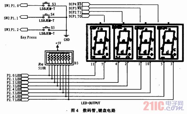

1.4 数码管,按键模块
    数码管显示模块:LED驱动显示用的是共阴极的4位显示数码管(MY5841AH),外带8位上拉电阻(510 R),提高贯穿电流,用于显示电源输出的电压幅度值,便于人机交互。
    按键模块:用于外界输入设定电源初值与调节输出使用。S3为电压增加按钮,每按一下输出电压值增加0.01 V;S4为电压减小按钮,每按一下输出电压减小0.01 V;S5为备用按键。

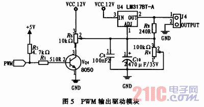

1.5 PWM驱动输出模块
    PWM为脉宽调制技术,不同的占空比来控制目标的动态变化,通常在线性调节、输出调节、电压调整以及电机控制方面都有很大的应用。如图5所示,此模块为电源核心模块。R5为上拉电阻,R1为限流电阻,为三极管基极提供稳定的PWM波型,起到稳定PWM输出的作用。风将三极管集电极输出的放大电流转化为电压,同时与高精度可控稳压芯片LM317的控制端ADJ和电容C10相接。通过对电容C10进行充放电实现能量转换,控制输出可调ADJ调节端口,即达到通过调节PWM波占空比来控制输出电压的目的。
    PWM波占空比的改变,即改变稳压回路的三极管的导通时间及导通状态。以占空比从50%~100%的增加来举例说明。当占空比增加,三极管在一个周期内导通时间减少,C10充放电频率加快,放电时间减小,控制端输入电流增大,输出电压增大。本电源设定占空比范围即为50%~100%。
    调节R6可以调节输入控制电压最高值的大小与最小值的范围。C8与C10均作为滤波电容,滤除高噪声,R8与R4为分压电阻,用于配合R6来校正输出值。其大小根据不同使用要求而定。

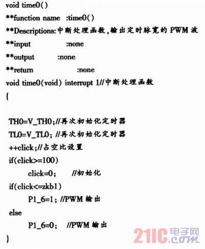

    核心程序代码:
    中断函数产生PWM程序

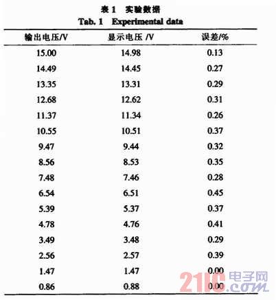

    在实验室环境下,对该电源进行功能测试和误差分析。在输出范围1~15 V内共测试16组数据,平均间隔值为1 V。首先通过键盘输入预期值,同时记录输出显示值,再进行记录对比。数据如表1所示。由表1可见,在测试范围内输出误差在5%之内,在中间段误差相对较大。
