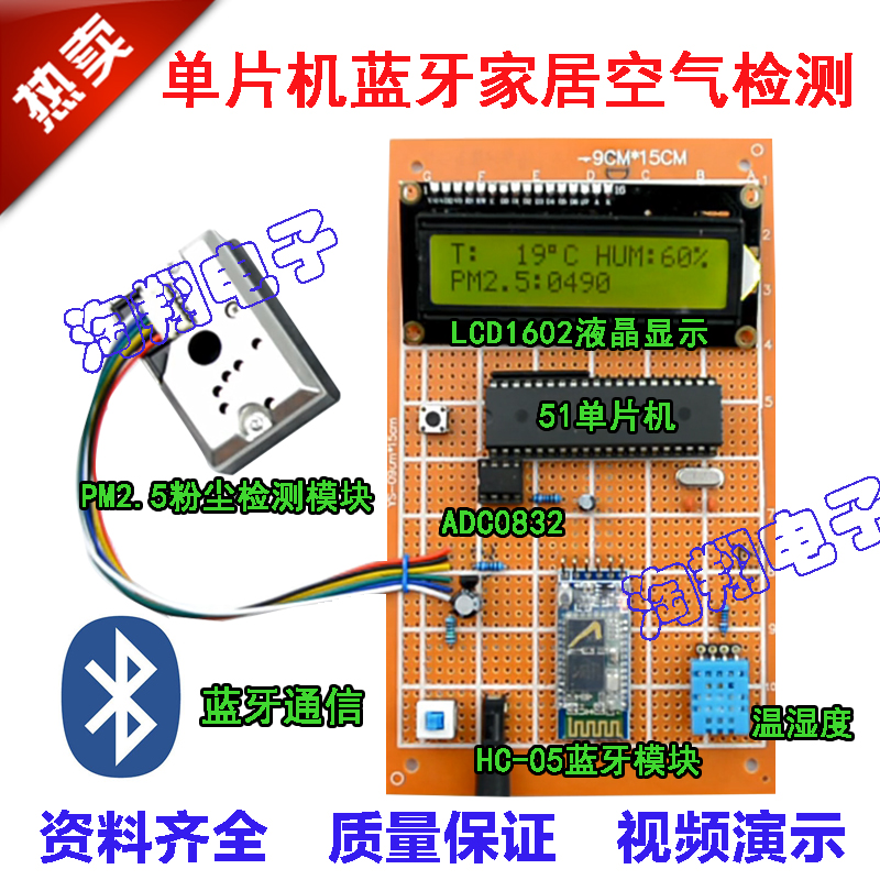

硬件构成:单片机+最小系统+LCD1602液晶显示模块+蓝牙通信模块+温湿度采集模块+PM2.5粉尘检测模块+ADC0832模数转换模块+按键模块。
三、功能介绍:
本设计基于STC89C51/52(与AT89S51/52、AT89C51/52通用,可任选)单片机。默认是STC,如需指定单片机型号请备注!
1. 采用DHT11温湿度传感器检测温湿度,PM2.5粉尘传感器检测空气质量给ADC0832模数转换芯片,0832将模拟量装换成数字量给单片机。
2.采用LCD1602液晶屏实时显示温度、湿度、和粉尘检测数据。
3.采用HC-05蓝牙模块实现无线通信,当蓝牙模块于手机配对成功时,手机就会实时显示当前的温度、湿度和粉尘数据,每2s更新一次采集的数据。
