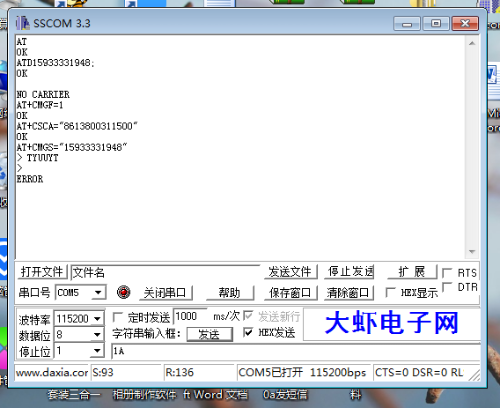

sim800a用串口助手进行测试,为啥电话能打出去,短信却发不出去
ID:326472 发表于 2018-5-18 13:45 来自触屏版 | 只看该作者 |只看大图 回帖奖励 |倒序浏览 |阅读模式
sim800a用串口助手进行测试,为啥电话能打出去,短信却发不出去,操作没有问题啊,有没有大神知道该怎么办?

ID:326472 发表于 2018-5-18 19:15 来自触屏版 | 只看该作者
小猫猫爱吃鱼 发表于 2018-5-18 14:22
不用说操作没有问题,仔细检查每一步操作吧
完全是按照指导操作一步一步来的

ID:509627 发表于 2019-8-5 10:06 | 只看该作者
发的短信内容是编码过的,用一个中文转UNICON编码器就可以了
