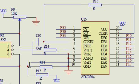

如题,想通过调节电位器的阻值配合ad0804芯片和单片机来空控制步进电机旋转的角度。电路部分如下
左边只用到电位器了2和4接上。
然后单片机的P1.0----P1.3口接步进电机驱动板,驱动板使用的是uln2003芯片,ad数据送到P2口。
通过别人指点和自己理解写了下面的程序。不知道正确否,希望大家帮帮忙。我也知道应该尽力自己发现并解决问题,这次真不会。

ID:20559 发表于 2011-11-12 16:39 | 只看该作者
1,AD0804 是需要驱动程序的,你先写好驱动程序,控制AD采集电阻值,这是一个uchar型的。每次读取这个值就是你程序中的C值 2,需要修正你的采集值精度 3,学会封装函数 4,你要控制转的角度应该是一个相对角度吧。这个你要做一个比例。例如电阻是是10K,对应AD采样为256,调节到1K,就是256/10,AD采样值这个取实际采样值AD_NUM2.然后用之前的测试AD值和当前的AD_NUM2比较,然后按照你的程序中的意图实现你的功能。 5,AD0804精度太低了,这个出来效果应该不太好。不过可以实现简单的功能。
ID:29221 发表于 2011-11-12 17:20 | 只看该作者
非常感谢你 ,我自己难以发现不足,按照您说的,我好好研究研究。
