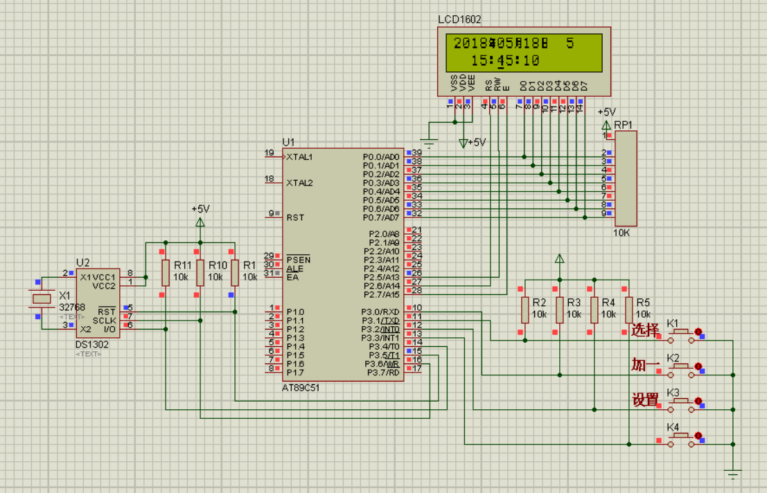

LCD1602光标漂移问题求助,困扰好几天了
20黑币
不知道为什么 我想让光标在固定一个位置上闪烁,但是一运行就开始漂移,跑飞,到底是哪里错了呢,百度好多也没合适的解决办法,望能帮忙看一下如何解决这一问题,谢谢,在线等
我让光标闪烁固定位置的语句是:
LcdWriteCom(0xc0+2);
                        LcdWriteCom(0x0f);
但是光标就是老跑飞,如何把光标固定住??附件已经上传,详情可以看一下
按下设置键,在按选择键,光标在固定位置闪烁,怎么改正才能达到这个目的呢?

ID:277550 发表于 2018-5-19 10:04 | 只看该作者
显示完,在等待时,再次设定光标的位置
ID:289777 发表于 2018-5-19 12:56 | 只看该作者
devcang 发表于 2018-5-19 10:04
显示完,在等待时,再次设定光标的位置
能具体修改一下吗
ID:336165 发表于 2018-5-24 21:46 | 只看该作者
初始化的时候一次把整个1206屏幕写满,没有的部分用空格。再设置光标控制字
ID:701126 发表于 2020-3-2 13:37 | 只看该作者
haohaoxue51 发表于 2018-5-19 12:56
能具体修改一下吗
楼主您好,我也遇到了这样的问题,您那个解决了吗,可以分享一下怎么弄得吗,谢谢啦
