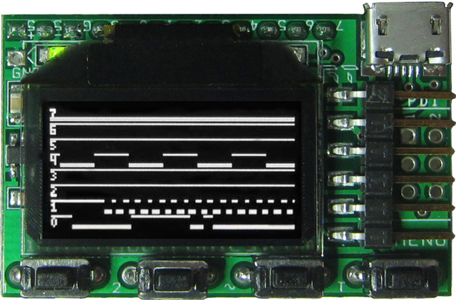

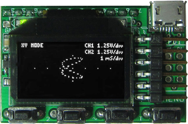

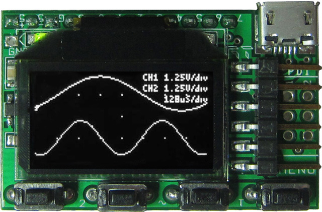

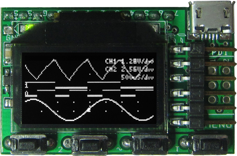

在这里发一个基于AVR单片机的混合信号示波器,有兴趣的朋友可以DIY一个来玩玩
关键元件
MCU:ATXMEGA32A
显示:0.96 OLE,128 x64像素
规格:
2路模拟输入
最大采样率2MSPS
模拟带宽200Khz
绶冲区256字节
输入电压范围-14V到+20V

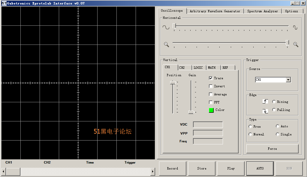

pc程序界面:
