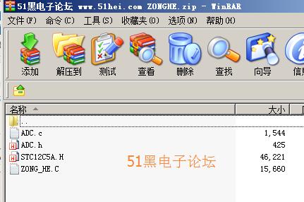

作品是简陋了一些,不过功能还是比较综合,所以文件名字取名“ZONGHE”,适合单片机入门之后的训练
实物图:
