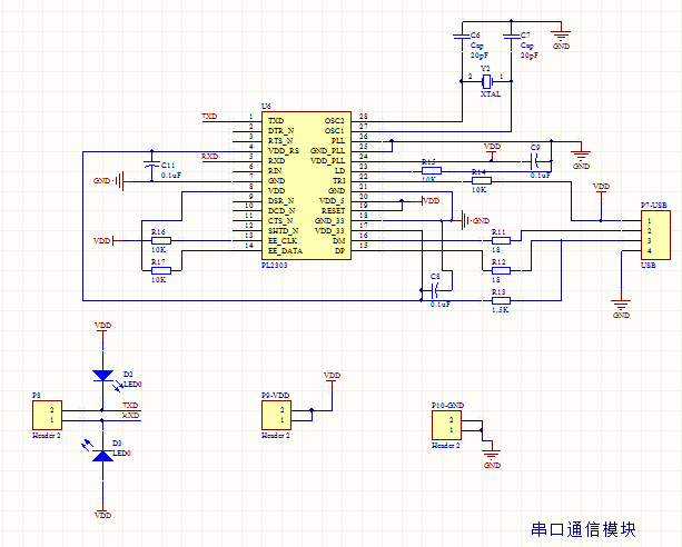

PL2303HX能被电脑识别不能下载程序
ID:1 发表于 2018-5-20 14:57 | 只看该作者
先看看能不能串口通信?如果能串口通信,的话果断换驱动吧:http://www.51hei.com/bbs/dpj-118211-1.html
ID:273098 发表于 2018-5-20 15:03 | 只看该作者
可以了,1脚加了100欧的电阻可以成功下载了。不过这是为什么?
ID:273098 发表于 2018-5-20 15:04 | 只看该作者
可以了,1脚加个100欧的电阻就行了 。
ID:258020 发表于 2018-5-20 15:38 | 只看该作者
可能是TXD、RXD接反了。
PL2303的TXD应该连接单片机的RXD。
