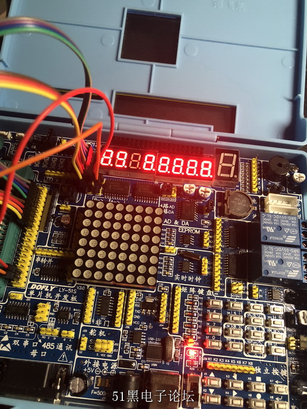

为什么单片机上程序效果不好使  我想要数码管显示这个数

主函数中没有发现怎么以调用显示函数呀~~显示似乎没有执行吧??
ID:213173 发表于 2018-5-21 15:14 | 只看该作者
想要数码管显示count=116788;要定义变量count为 long 类型,分解这么大的数在12MHz时钟条件下需要耗时约3ms,这会造成数码管闪烁。给你改主循环一次分解一位,显示一位。

ID:164602 发表于 2018-5-21 16:07 | 只看该作者
好像我有你这板子,所以我有现成的程序。

好像和你的板子有点区别:两个锁存器的控制端接的口 不一样,你自己改一下试试。
ID:330582 发表于 2018-5-21 22:30 | 只看该作者
wulin 发表于 2018-5-21 15:14
想要数码管显示count=116788;要定义变量count为 long 类型,分解这么大的数在12MHz时钟条件下需要耗时约3ms ...
你好 我直接复制的代码运行到板子上是这个效果
ID:330582 发表于 2018-5-21 22:32 | 只看该作者
这是最后效果 我直接复制的代码
ID:164602 发表于 2018-5-22 07:16 | 只看该作者
1sdaw123 发表于 2018-5-21 22:32
这是最后效果 我直接复制的代码
自己要改程序了,看到你的板子,才知道不是我的板子。但原理差不多。
好像你的573控制口和我的不一样哦。
ID:213173 发表于 2018-5-22 10:57 | 只看该作者
这是最后效果 我直接复制的代码
软件是建立在硬件的基础上的,首先要了解硬件电路,才能编写与其相适应的软件。没有包打天下的自适应软件。
