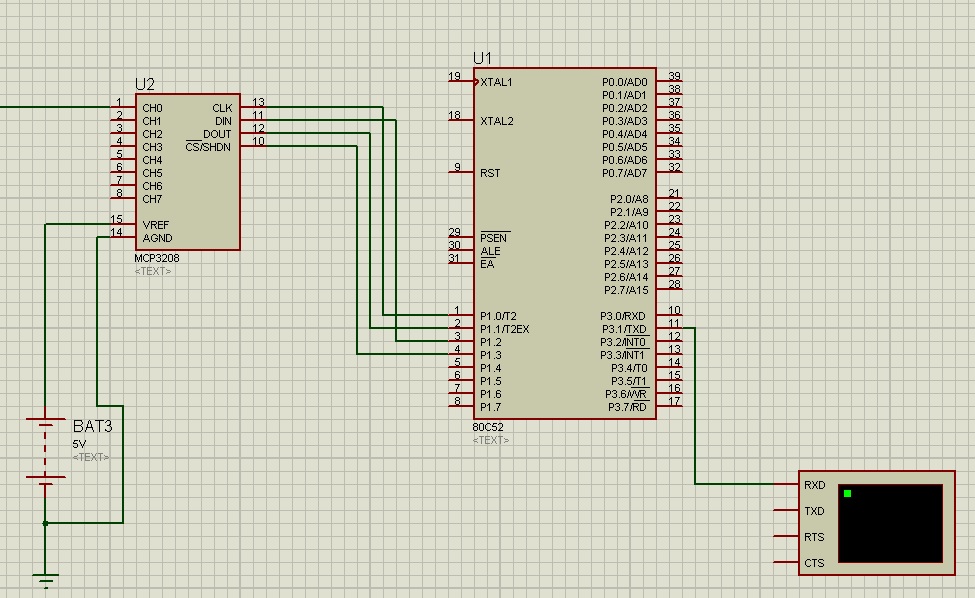

ADC0808/9只有8位精度,太低了,所以用Proteus自带的MCP3208做了个AD电路,并且仿真成功。
代码如下:
//头文件:
#include "reg51.h"
#include "stdio.h"
//变量定义:
sbit    ADCS  =  P1^3;
sbit    DIN   =  P1^2;
sbit    DOUT  =  P1^1;
sbit    CLK   =  P1^0;
int getdata;
void Output_Control(char TempChar)
    unsigned char Mask = 0x10;
    unsigned char Count;
    for(Count = 0;Count<5;Count++)//5次循环,第一次循环DIN为Start,第二次DIN为选择差分或单端,后3次DIN分别是0,0,0选择通道
      DIN = 0;
        if(TempChar&Mask)
            DIN = 1;
        CLK = 1;
        Mask >>= 0x01;
        CLK = 0;
int Input_Data(void)
    unsigned int Mask   = 0x8000;
    unsigned int Result = 0x0000;
    CLK = 1;
    CLK = 0;
    for(Count = 0;Count <13;Count++)
        if(DOUT)
            Result|=Mask;
        CLK = 1;
        Mask  >>= 0x01;
        CLK = 0;
    Result >>= 0x03;
    Result &= 0x0FFF;
    return(Result);
void delay(unsigned int timer)
while(timer--);
   float v;
//主函数,C语言的入口函数:
void main(void)
TMOD=0X20;    //设置定时器1为模式2,做为波特率发生器
TL1=0xF3;    //2400波特率的初值,板子使用12M晶振,初值=256-12000000/32/12/2400
TH1=0xF3;    //
TR1=1;     //启动波特率发生
SCON=0x50;    //设置串口方式2
    ADCS = 1;
        ADCS = 0;
        Output_Control((char)0x18);
      getdata=Input_Data();
        ADCS = 1;
    v=5.0*getdata/4096.0;//v即AD转换后获得的电压值

以下是用这个程序做的PT100测温电路仿真文件和c文件程序。
LM324MCP3208.zip
21.75 KB, 下载次数: 97
ID:334753 发表于 2018-5-21 18:23 | 只看该作者
附件是用以上程序做的PT100测温仿真模型和C程序 LM324MCP3208.zip (21.75 KB, 下载次数: 73)

请问楼主仿真图CH0通道给的模拟信号是交流还是直流呢
ID:382597 发表于 2018-8-3 21:56 | 只看该作者
我按照这个仿真,虚拟终端完全没显示啊
ID:382597 发表于 2018-8-3 21:58 | 只看该作者
请问楼主CH0输入的模拟信号是交流还是直流呢?
我按照这个仿真,虚拟终端完全没显示啊

什么显示也没有
ID:160072 发表于 2020-2-21 10:12 | 只看该作者
厉害 厉害 我这个采集出来 精度不高

不能仿真。。。缺失文件、、、、
