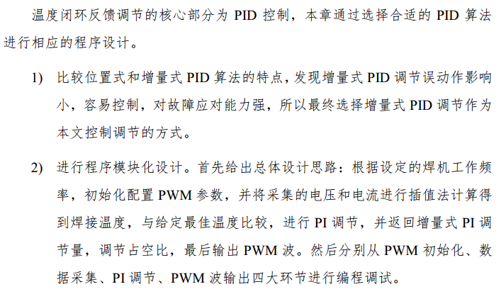

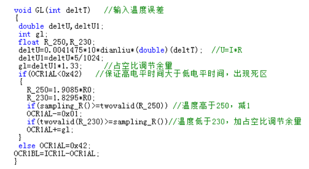

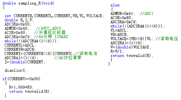

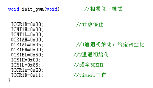

进行程序模块化设计。 首先给出总体设计思路:根据设定的焊机工作频率,初始化配置 PWM 参数,并将采集的电压和电流进行插值法计算得
到焊接温度,与给定最佳温度比较,进行
PI 调节,并返回增量式 PI 调节量,调节占空比,最后输出 PWM 波。 然后分别从PWM 初始化、数
据采集、
PI 调节、 PWM
波输出四大环节进行编程调试。
