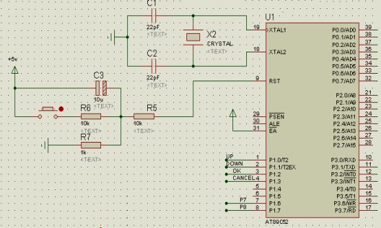

3.2.2单片机最小系统的设计
采用AT89C52来设计一个单片机系统能运行起来的需求最小的系统,电路图见图3-3:
图3-3 单片机最小系统图
上图的最小单片机系统包含有晶振电路和复位电路,AT89C52芯片组成。
(1)晶振电路
晶振电路在各种指令的微操作在时间上有严格的次序,这种微操作的时间次序称作时序, AT89C52的时钟产生方式有两种,一种是内部时钟方式,一种是外部时钟方式。
本系统中采用了内部时钟方式,为了尽量降低功耗的原则。电路图见图3-4。
图3-4 晶振电路图
在89C52单片机的内部有一个震荡电路,只要在单片机的XTAL1和XTAL2引脚外接石英晶体(简称晶振)就构成了自激振荡器并在单片机内部产生时钟脉冲信号,图中电容器C1和C2稳定频率和快速起振,晶振CRY选择的是12MHz。
(2)复位电路
①复位的意义
复位电路在单片机工作中仍然是不可缺少的主要部件中,单片机工作时必须处于一种确定的状态。端口线电平和输入输出状态不确定可能使外围设备误动作,导致严重事故的发生;内部一些控制寄存器(专用寄存器)内容不确定可能导致定时器溢出、程序尚未开始就要中断及串口乱传向外设发送数据。
②复位电路原理
图3-5 上电复位电路图
本设计中复位电路采用的是上电复位与手动复位电路,开关未按下是上电复位电路,上电复位电路在上电的瞬间,由于电容上的电压不能突变,电容处于充电(导通)状态,故RST脚的电压与VCC相同。随着电容的充电,RST脚上的电压才慢慢下降。选择合理的充电常数,就能保证在开关按下时是RST端有两个机器周期以上的高电平从而使AT89C52内部复位。开关按下时是按键手动复位电路,RST端通过电阻与VCC电源接通,通过电阻的分压就可以实现单片机的复位。电路图见图3-6:
图3-6 复位电路图

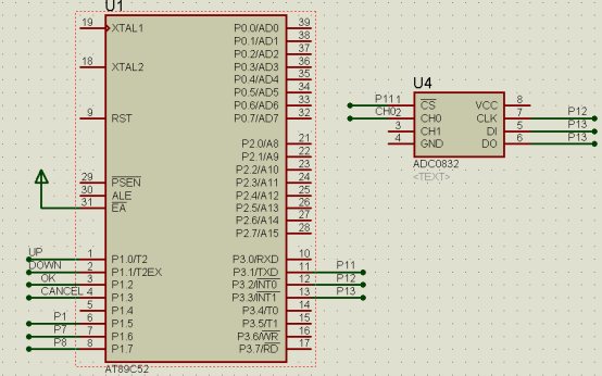

测量电路由CO/CF-1000一氧化碳传感器、ADC0832组成。当空气被内部的采样系统接收后,产生一个与一氧化碳浓度成正比的电压信号,该电压信号经ADC0832与AT89C52单片机相连,在显示器上显示出一氧化碳的浓度值,当超过国家规定的标准时报警。
3.2.4模数转换器的选择与简介
(1)由于ADC0832模数转换器具有8位分辨率、双通道A/D转换、输入输出电平与TTL/CMOS相兼容、5V电源供电时输入电压在0~5V之间、工作频率为250KHZ 、转换时间为32微秒、一般功耗仅为15MW等优点,适合本系统的应用,所以我们采用ADC0832为模数转换器件。电路图见图3-7如下:
图3-7 模数转换电路图

单片机对ADC0832的控制原理:
正常情况下ADC0832与单片机的接口应为4条数据线,分别是CS、CLK、DO、DI。但由于DO端与DI端在通信时并未同时有效并与单片机的接口是双向的,所以电路设计时可以将DO和DI并联在一根数据线上使用。当ADC0832未工作时其CS输入端应为高电平,CLK和DO/DI的电平可任意。当要进行A/D转换时,先将CS使能端置于低电平并且保持低电平直到转换完全结束。同时由处理器向芯片时钟输入端CLK 输入时钟脉冲,DO/DI端则使用DI端输入通道功能选择的数据信号。
(3)测量量程
由于ADC0832模数转换器的位数为8位,所以ADC0832模数转换器的精度为:10ppm/256=0.039ppm。

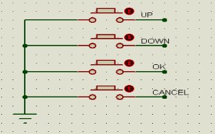

3.2.5按键选择与简介
(1)本系统选择独立式按键。键盘分为:独立式和矩阵式两类,每一类按其编码方法又可以分为编码和非编码两种。本系统具有人机对话功能,该功能即能随时发出各种控制命令和数据输入以及和LCD连接显示运行状态和运行结果。由于本系统只有UP、DOWN、OK、CANCEL4个控制命令,所需按键较少,所以本系统选择独立式按键。电路图见图3-8。
图3-8 按键电路图
(2)独立式按键是直接用I/O口线构成的单个按键电路。每个独立式按键占有一根I/O口线。各根I/O口线之间不会相互影响。在此电路中,按键输入部采用低电平有效,上拉电阻保证了按键断开时,I/O口线有确定的高电平,(AT89C52.P1口内部接有上拉电阻)所以就不需要再外接上拉电阻。
(3)键盘抖动的消除:抖动的消除大致可以分为硬件削抖和软件削抖。
硬件削抖是采用硬件电路的方法对键盘的按下抖动及释放抖动进行削抖,经过削抖电路后使按键的电平信号只有两种稳定状态。

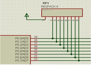

在主电路图中接在P0口处有一个排阻RP1,由于P0口没有内接上拉电阻,为了为P0口外接线路有确定的高电平,所以要接上排阻RP1,以确保有P0口有稳定的电平。电路连接图见图3-11。

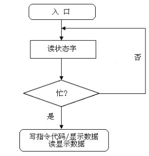

(1) LCD模块在本系统中主要起着开界面汉字显示,以及各控制效果的显示。采用直接访问方式。液晶显示的操作流程图见下图4-6。
图4-6 液晶显示的操作流程图
(2)液晶程序见附录六。

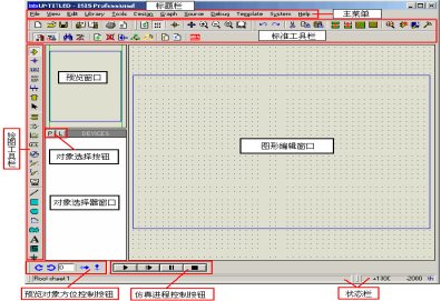

5系统仿真
ProteusISIS是英国Labcenter公司开发的电路分析与实物仿真软件。它运行于Windows操作系统上,可以仿真、分析(SPICE)各种模拟器件和集成电路,该软件的特点是:
(1)实现了单片机仿真和SPICE电路仿真相结合。具有模拟电路仿真、数字电路仿真、单片机及其外围电路组成的系统的仿真、RS232动态仿真、I2C调试器、SPI调试器、键盘和LCD系统仿真的功能;有各种虚拟仪器,如示波器、逻辑分析仪、信号发生器等。
(2)支持主流单片机系统的仿真。目前支持的单片机类型有:68000系列、8051系列、AVR系列、PIC12系列、PIC16系列、PIC18系列、Z80系列、HC11系列以及各种外围芯片。
(3)提供软件调试功能。在硬件仿真系统中具有全速、单步、设置断点等调试功能,同时可以观察各个变量、寄存器等的当前状态,因此在该软件仿真系统中,也必须具有这些功能;同时支持第三方的软件编译和调试环境,如Keil C51 uVision2等软件。
(4)具有强大的原理图绘制功能。总之,该软件是一款集单片机和SPICE分析于一身的仿真软件,功能极其强大。本章介绍Proteus ISIS软件的工作环境和一些基本操作。
图5-1 ISIS 6 Professional图标
进入Proteus ISIS:双击桌面上的ISIS 6 Professional图标(见图5-1)或者单击屏幕左下方的“开始”→“程序”→“Proteus 6 Professional”→“ISIS 6 Professional”,出现如图5-2所示屏幕,表明进入Proteus ISIS集成环境。工作界面:Proteus ISIS的工作界面是一种标准的Windows界面,如图5-2所示。包括:标题栏、主菜单、标准工具栏、绘图工具栏、状态栏、对象选择按钮、预览对象方位控制按钮、仿真进程控制按钮、预览窗口、对象选择器窗口、图形编辑窗口。
图5-2 工作界面
